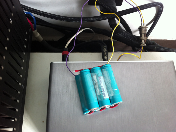

在石家庄天歌的聚会上,鼠版推荐mua1这个界面,第二天我就买了一个,后来看过白版的mua1评测文章,经实践发现电源线果然起到很大的作用,按照我以往的惯性思维,是否可以通过更换锂电池来提高MUA1的声音质量,昨晚心血来潮试验了一下,果然提升巨大。声音比原来使用艺康思大红来的还要纯净,解析力提升更大,高频也更加平顺,低频也变得更加轻松自然,很接近我的cd转盘了。希望给动手能强的朋友做个引子:)

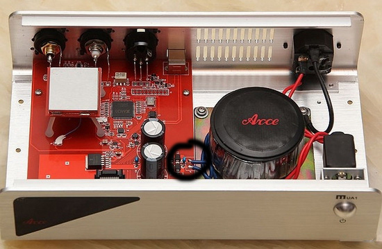

    懒得拆箱子了,从网上借了张照片在黑圈标注的地方引入电池的直流电源即可,可不分正负极,这里虽然标注的是7v,但是经过带电测量发现一般在8.2-8.5v之间,正好符合两节充好电的18650的电池串联的8.4v的电压。
   为了保证电池的电量我用了6节3700mah的18650电池,两节电池串联,三组电池并联,保证可以连续听10多个小时。

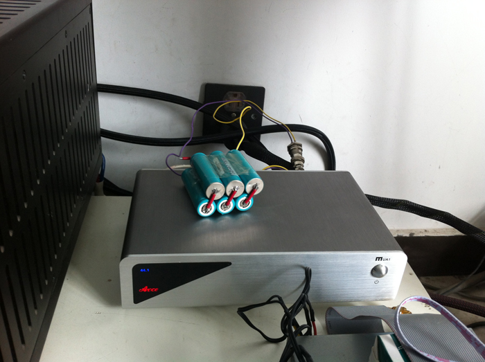

    来张全景的,为了进一步改进,刚刚买了卡大师的黄金比例线,过两天换上:)
