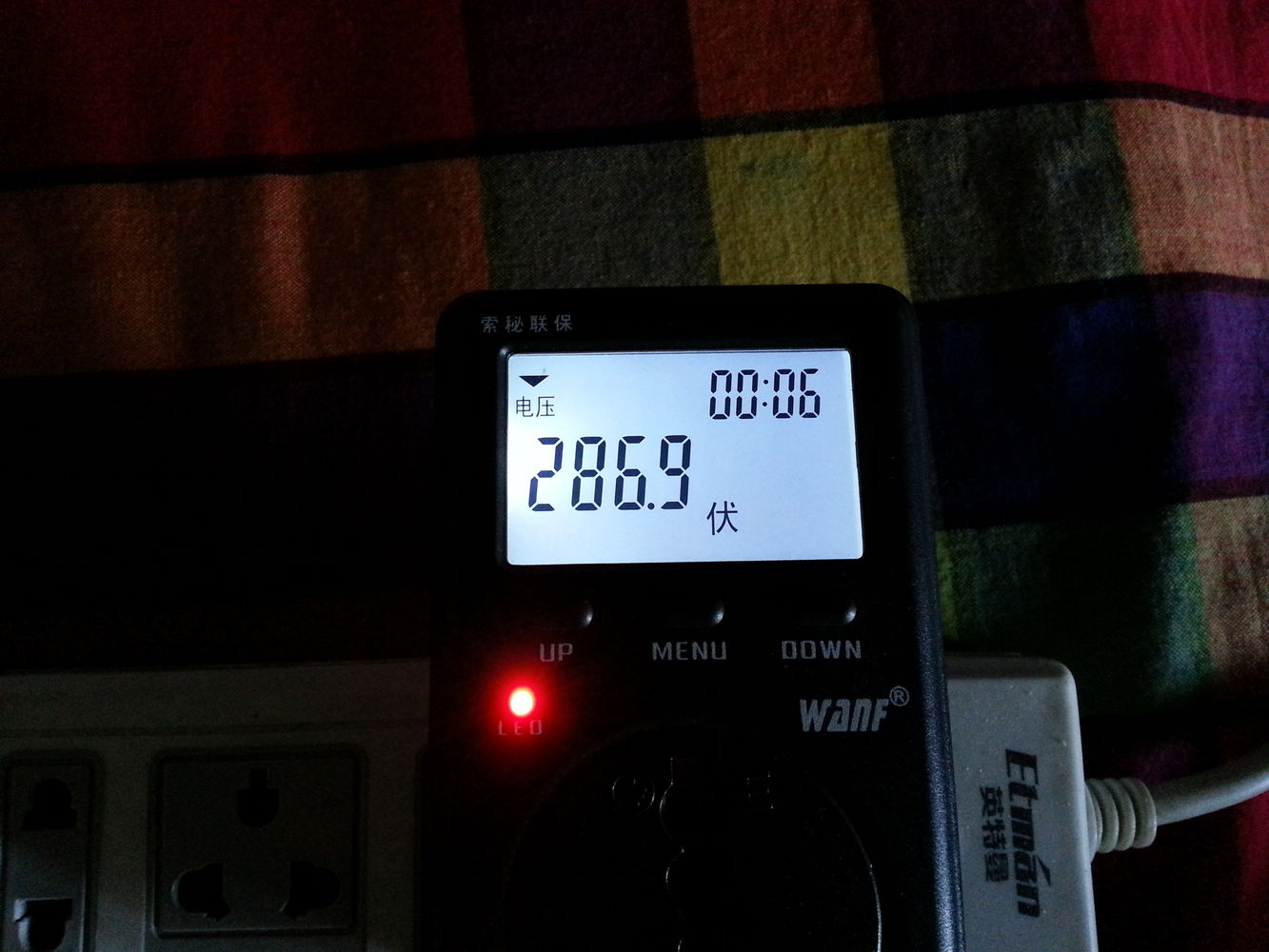

上个月家里电压最高曾经达到过290  而且在230-290之间持续了20多小时 电脑和空调竟然没坏。
高!实在是高!。。。。。。。。。  发表于 2013-8-18 23:04
这个绝对刷记录了。  发表于 2013-8-18 21:26

七月份某天家里电压290-230之间波动{:soso_e117:}

家电中耐压低的电器是有半导体元件的电器,比如电脑 、电视  等........一般这些电器都是要将交流转换成直流用,让我来计算下耐压 :
220*1.414=311 (V) 正常情况是311V直流 ;
300*1.414=424((V)当超压情况是424V直流:
    在这些半导体电器中主要担心是初级端电容耐压,而一般会用400V~500V耐压的电容(或是2颗220V~380V串联),这样按前面的计算就是交流电在300V是安全的临界的,所以不超过300V都没问题的,除非使用不合格的电器产品。
    而类似风扇、冰箱、电炉~~电动之类的耐压都很高不必担心! 人家农村都是“愁”电压低,你们好!~~居然愁电压高!我真的想笑你们~~啊!
