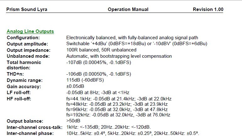

请问a兄,lyra模拟输出的trs-xlr线,怎么焊接哇?准备自己来焊两根。

trs-xlr接法是 t-hot r-cold s-ground

272
2005-3-20
发表于 2013-8-24 23:18:24 | 显示全部楼层
说明书上写的是模拟输出啊,求解?

后面的TRS输入输出都是平衡口,当然平衡口也可以转成非平衡
另外不论是否平衡口,都是模拟信号,不知道你为什么纠结这个模拟口问题

1、lyra的后面板trs全部都是模拟输出,而且全部都是平衡的!没有单端的!
2、想要单端必须从平衡转接。

不要用这个,这个进去会把trs的信号-和地线短接,这是运放输出的错误接法!有几率烧设备!
我有RCA线,以前接EMU1212M都是这样接个转接头接的没问题啊,这样就是平衡转非平衡接RCA线啊
