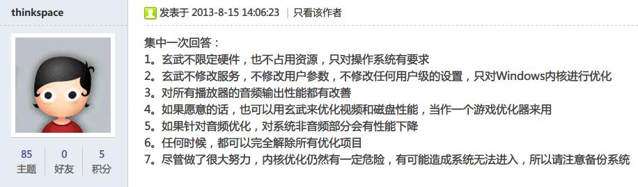

既然作者曾经自己提出来过,这个软件也可以用来优化视频和磁盘性能,那就上个对比测试吧。视频和磁盘性能都是可以量化的,比音频设备上个听感之类要客观的多。一个简单的对比就能证明的事情,不是比一群人组团来争论要有说服力的多么。
快来吧,我还等着拿来打游戏用呢。

 楼主| 发表于 2013-8-30 17:03:01 | 显示全部楼层
wood6681 发表于 2013-8-30 16:08
既然作者曾经自己提出来过,这个软件也可以用来优化视频和磁盘性能,那就上个对比测试吧。视频和磁盘性能都 ...
作者在群中早已贴过USB传输效率的测试图

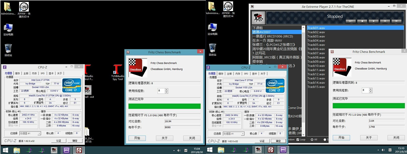

发表于 2013-8-30 17:17:02 | 显示全部楼层
由于俺的是专机,独显已涮BIOS到几乎残废的频率,也没装游戏测试软件,跑了下国际象棋,左是开机就运行国棋,右是开极听(HD核心)播放两秒后停止,运行国棋。从两个成绩比较来看,极听不是一般的播放软件。(平台是WIN8.1 I7 3770K+Z77+2G*2)

发表于 2013-8-30 17:21:49 | 显示全部楼层
wood6681:关于游戏的问题,不太熟,也没平台测试。

 楼主| 发表于 2013-8-30 17:24:24 | 显示全部楼层
lanalan888 发表于 2013-8-30 17:17
由于俺的是专机,独显已涮BIOS到几乎残废的频率,也没装游戏测试软件,跑了下国际象棋,左是开机就运行国棋 ...
嗯,开着JEP的时候除了JEPCore.exe最高之外之外其他所有进程的优先级都是最低的,开CAD画图基本不能动。

发表于 2013-8-30 18:00:12 | 显示全部楼层
未运行播放软件的测速性能接近19,而运行了则下降了5~6倍。
这暴露一个问题: 播放器表面上停止了工作,但是后台或播放器其他部分仍然在消耗CPU !
不信,你打开系统监视器看看是谁在消耗CPU的。
这种设计缺陷被你用来证明播放器不一般,好像也没什么大错。

发表于 2013-8-30 18:12:55 | 显示全部楼层
这暴露一个问题: 播放器表面上停止了工作 ...
你装过极听么。。。。还后台占用……根本不占用什么性能
只是非音频相关优先级被调低了而已
同理你可以试试把播放器进程优先级调低,切个窗口都会爆音,难道说因为以播放器进程优先级调低导致电脑变慢?

185
2011-10-10
发表于 2013-8-30 18:28:04 | 显示全部楼层
sparkman 发表于 2013-8-30 18:16
不用争论,打开系统监视器一目了然。
就是开监视器看的啊……不过是2.60,后面的不知道。没什么占用

发表于 2013-8-30 18:31:07 | 显示全部楼层
darkfrank 发表于 2013-8-30 18:26
那又怎麼樣啦?
現在就是為了降低播放器以外的程序效能
目的達到了
如果证实后台还有程序在消耗CPU , chess的测速完全可以理解; 如果真如此,kill掉消耗CPU的进程再测,是不是才是正确的?
