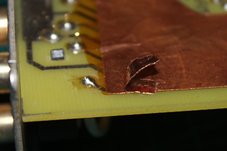

今天有时间,简单的演示一下,主要是这里的朋友,很多手上只有简单的工具,而这次的演示里,也只需要一把剪刀,和拆开壳的六角螺丝刀,拆旋钮的一字螺丝刀,小扳手一把,或者钳子也成,能拧下电位器上的螺帽就可以,这些工具一般的家庭里都有.
下图是演示完成的内部照片,仅仅只是演示方法,所以并没有弄得很细腻.

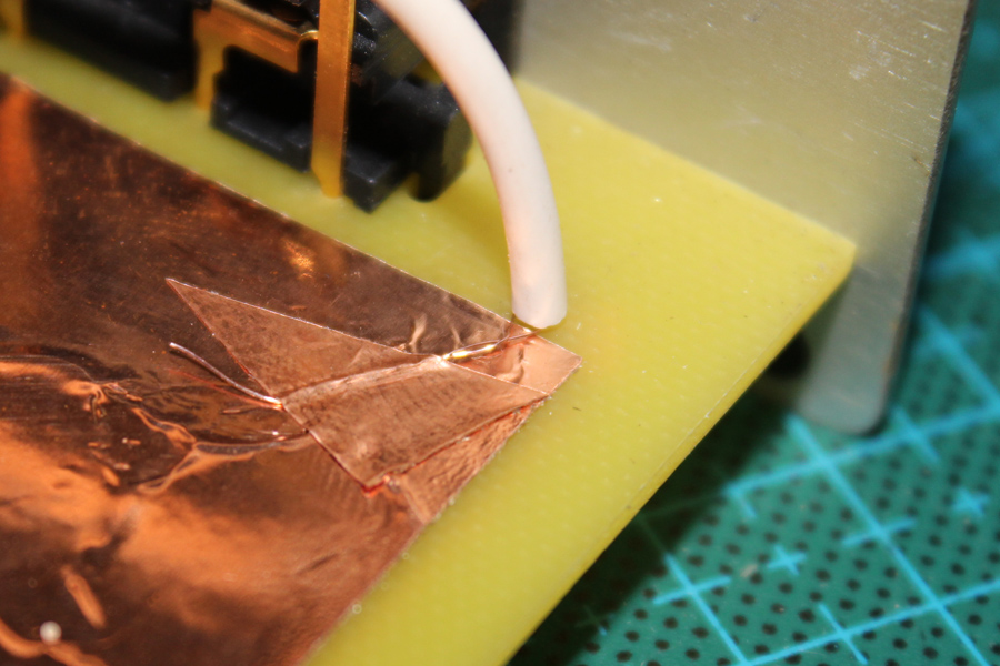

 楼主| 发表于 2013-9-5 17:51:14 | 显示全部楼层
正面用不到这种耐高温胶带的,用剪刀把铜膜胶带剪出能覆盖pcb上信号走线的这部分的样子,然后粘上,长度看左边那只0欧姆电阻,基本到这就可以了。
然后用一节细铜丝绕在壳地线漏铜的地方,长出的部分放到铜膜胶带上,然后再用一小片铜膜胶带把铜丝粘里面就可以了,正面完工。

 楼主| 发表于 2013-9-5 17:58:55 | 显示全部楼层
背面也差不多的方法,只不过需要在走线的地方得先用耐高温胶带覆盖一下先,然后在粘上铜膜胶带。
粘好铜膜胶带后,再剪一片大概2cm长,宽度几毫米的铜膜胶带,在两头都对折下,然后一头呀在机壳地线焊点上,另一端压在刚才粘好的铜膜上,然后再用另一片铜膜胶带覆盖,背面也就完成了。

 楼主| 发表于 2013-9-5 18:00:35 | 显示全部楼层
经过这么简单的折腾,问题就解决了,各位自己弄的时候慢慢来,肯定比我这个演示要弄得漂亮的,这基本不需要什么工具。

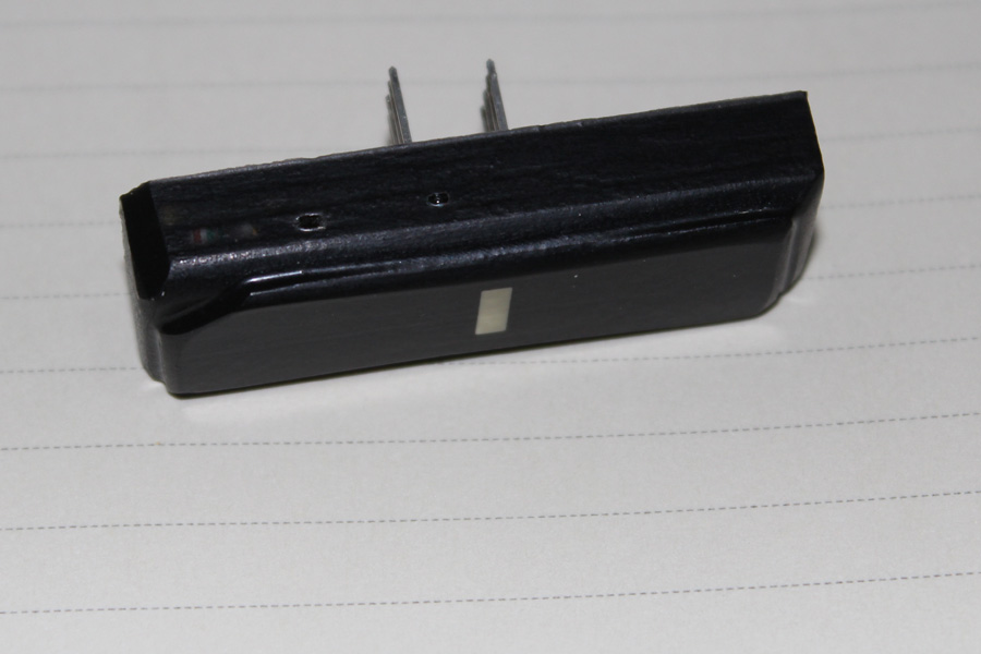

 楼主| 发表于 2013-9-5 21:01:05 | 显示全部楼层
拿下颗“蛀牙”{:soso_e120:}
