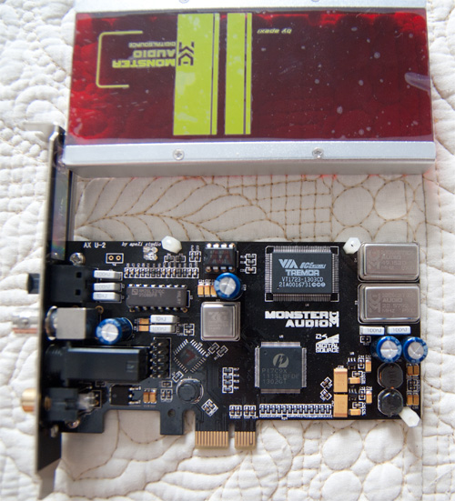

  最近从PCHIFI群里得知阿西开发出了一块专门用于PCHiFi的纯数字卡:魔音师,价格只卖199,本着好奇的心态就弄了一块。

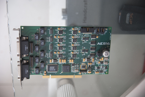

卡的插槽用了PCI-E1x的,现在很多主板取消PCI接口也不用担心了,主控芯片用的是VIAEnvy24DTvt1723)主控可以使用AP192驱动程序。接口也相当丰富,有光纤、BNC同轴、RCA同轴,还提供了一个可转换成平衡输出的接口,可以支持到24/192的高清音乐文件的播放。这次我专门弄了个评测,方便给大家参考。对比器材是LYNXAES16

         声音表现:MAC环境下的Amarra播放器以高频表现著称,但是该卡相对于AES16的高、低频量感明显不足,但中频量感多,浑厚有力,但润泽度稍欠,耐听度也不如AES16。声场方面,表现不错,无论纵向还是横向声场都与AES16差距并不是很明显。但解析力与AES16差距比较明显,主要还是素质上还有有一定的差距。

我将听感返回阿西之后,得知阿西还有一套升级版的方案,于是又入了一块升级版的。这个升级版的用料明显提升了一个档次,主用了更为高端的Envy24HT(vt1724)CBB都升级成了威马的,滤波电容也换成了三洋固态,更大升级主要来自于0.5ppm的温补晶振。
看看他的水平如何,对新卡的评测我主要使用了苹果的测试环境,因为这是我的主力听音系统,amarra的素质也相对高于foobar。驱动依然可以使用论坛上找到的AP192mac OSX的驱动,十分顺利,驱动表现稳定。
         声音表现:相对于普通版本,高频的表现有了相当的提升,内容丰富,声音也更加柔顺,特别是播放阿卡多魔鬼的颤音的小提琴的薄雾感没有了,但是一跟AES16进行AB对比,还是体现出了一定的差距;中频部分依然量感较多,浑厚有力,但润泽度大为提升,已经非常接近AES16的水平,听者很容易被甜美的人声吸引住。低频方面量感明显增加,但并不轰头,控制得很好;声场方面,表现依然不错;解析力方面也是乍一听非常不错,但是一跟AES16AB对比差距依然比较明显,但比普通版已经有了很大提升。
    总结:虽然拿4000多的AES16与之对比有些略失公平,可以买20块魔音师了,但是这是我手边唯一的数字声卡,本来是有一块ap192,但是借给同事了,也不方便取回。但之前我也坐过ap192与AES16的对比,记忆中的ap192的声音跟普通版的魔音师十分相近,而ap192也是1000左右的声卡,从这个角度来说,魔音师的普通版已经可以算是相当超值了,作为pchifi的中级方案是非常合适的。而高级版的魔音师素质肯定在AP192之上,而且差距很大。甚至很多地方达到了AES16的水准,可惜这个版本阿西只做了4块,不知道以后是否会推出,而且升级费用还没给我说,但凭阿西的行事风格应该不会太贵。如果以AES16为100分的参考的话,魔音师普通版和AP192应该可以拿到60分,而魔音师的高级版应该可以拿到80分。当然以上仅为我的个人观点,写这篇文章只是希望给大
