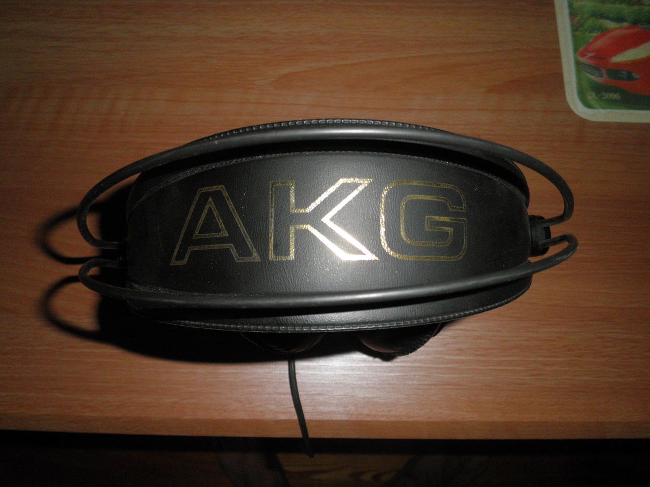

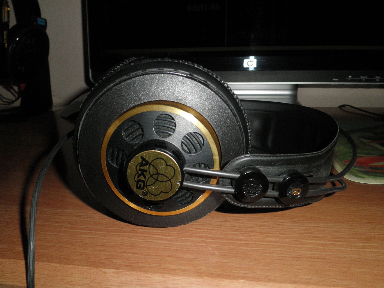

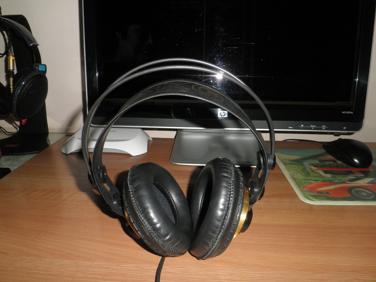

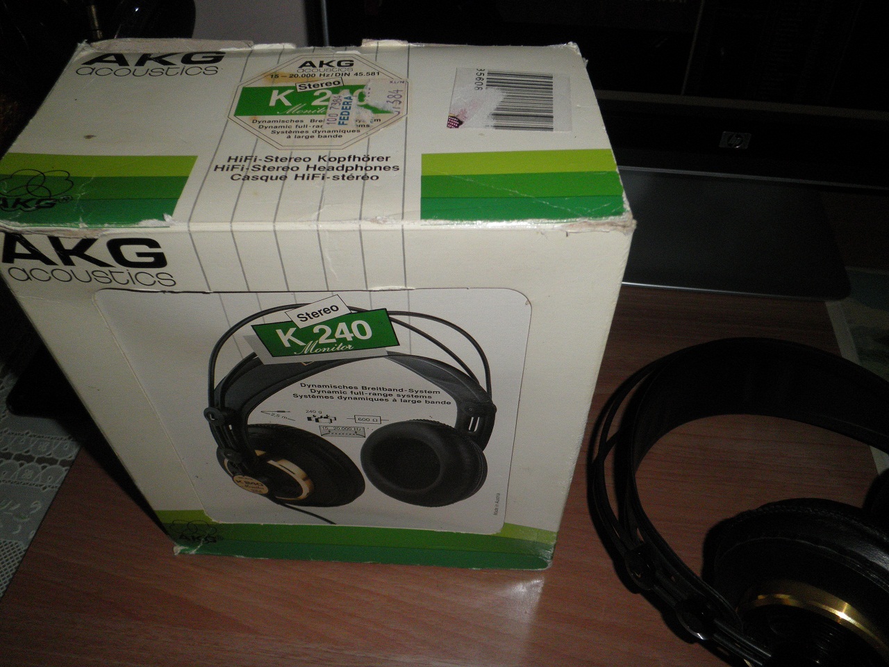

今天加班。刚刚回到家,快递已经把240M送来了先上图。(是真真的头版){:soso_e182:}{:soso_e182:}{:soso_e182:}
