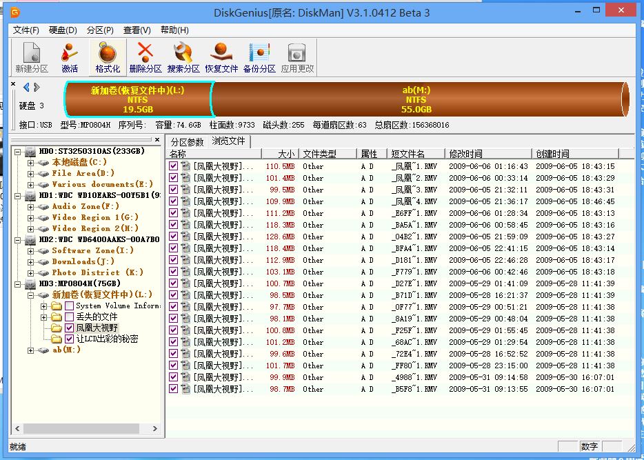

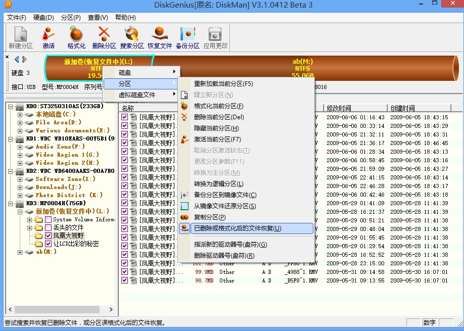

别再往里写东西,用 DiskGenius 能完全恢复。有些 PE 启动盘内置这个软件
http://wenku.baidu.com/view/2b80ccb765ce0508763213ff
具体操作记不清楚了,可从18页开始看
blog.sina.com.cn/s/articlelist_2085358287_0_1.html

太感谢了, 用DG恢复的,不过原来的目录完全没了,只有按文件类型分类,文件名也全都变成数字了。哎,这些文件估计是费了,不可能一首一首的去听再分类。

应该是完整的文件名和目录,好久没弄过,你试试有没有其它选项。反正不再往里写东西,用各种方法试试

我试了下,确实如楼主所说,可能是新版本的问题。迟点我传个电脑迷的启动盘镜像吧

从电脑迷启动盘提取出来,可以在 Win 8.1 下直接使用,如提示升级,不要升级。最好等待扫描完毕
http://www.vdisk.cn/down/index/14924253
