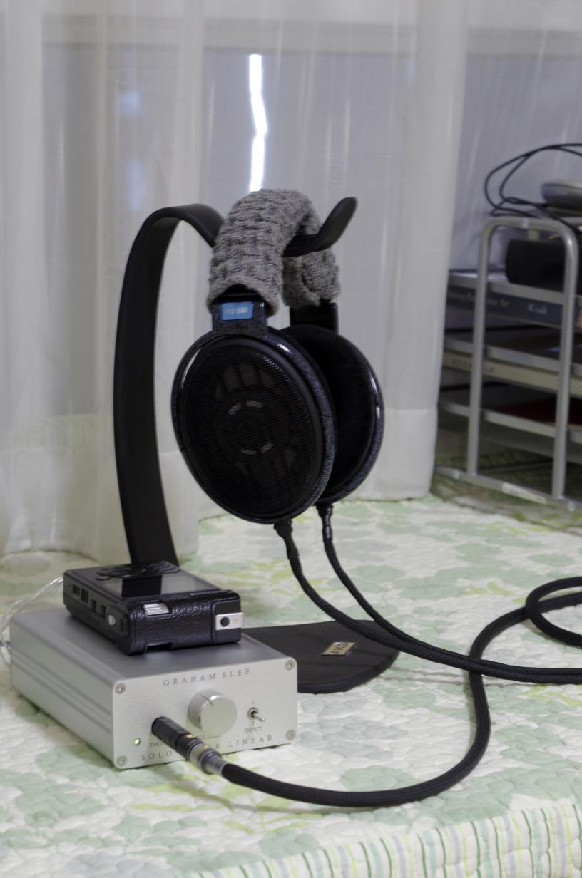

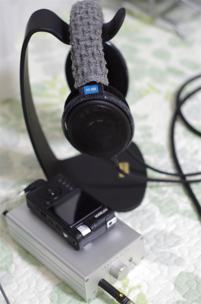

中秋前几日,自坛内烧友落下一颗糖兄弟手上手来一台Solo ul,自此系统搭建达成:Hifiman901+Solo ul+hd600.
这样一种搭配,也算比较有代表性: 在保持一定素质的前提下不占地方,同时特别适合预算不多,又考虑便携的烧友。
所以简单说说我自己的感受,也给准备出手的朋友一个参考吧。
1. 音源:
hifiman901,这是斟酌了很久后确立的选择。图的就是便携台式两方便。目前底座还未出现,希望南开米饭不要跳票。。。
901这个机器,我是在小白网店买的。购买过程相当顺畅,售后却波折不少。听了2周多后,出现关机情况下机器发烫跑电的问题,于是将机器寄回头领科技换新,
经过将近20天的周期,期间屡次和头领客服沟通,终于收到换新的901,却发现随机的耳放卡忘记给我发了。。。电话告知后,才又补寄给我。
目前新机器使用体验还算不错,只出现了两次不明情况下突然关机,经过我扣下电池重启解决。。
以上情况说明:选择901,就要准备迎接它的质量不稳定,痛并快乐着。。。
除去这些,我对901的声音素质是满意的。声音很中正,不冷也不暖。因为其中正的声底,它对各种类型的音乐表现得都不错。我认为901是一台很全面的播放器。
音乐文件方面,特别要注意的是,ape格式的音乐还是转换成wav或者flac,hifiman的东西,从603到901,对ape的兼容始终都不是很好。

3.耳放:
在确立了音源和耳机后,选择耳放的情况更加为难。论坛求问过v版,白版,mvw等诸位。给的意见都不一样。。
当时进入选单的耳放有:Ha3,emp,solo,v200。这些我一个都没听过!完全靠看帖yy做选择。。。最后选了我认为最保险的。solo ul。
Graham Slee家的东西,我只有旅行者,也只听过旅行者。旅行者声音透明,音色顺滑,声场开扬,我很喜欢这种特质的耳放,而Solo ul完全就是旅行者的超级加强版。
动态和控制力真的很好,hd600在solo的推动下:张弛有度,余味清甜。这8个字很好地概括了我对solo ul的感受。
以前看小白的帖子,说Solo的揭示力强。现在算是领教了。对线材确实敏感。换上欧亚德八字单晶铜电源线,撤下原配机线。我觉得那真是几乎档次上的提升,比原线声音干净、凝聚、有力多了。原配机线永久封藏了!
用Solo的朋友,电源线一定要换啊。
这套系统,我觉得声音还是平衡的,没觉得有明显不妥帖的地方。特别是换了线的hd600,使得整个系统对各类音乐的适应性都很好。
后面要做的就是等待901的底座,给器材做做避震,改善下供电,从而让这一套袖珍的小系统越来越完善,体会不同的调整给赏乐带来的惊喜。

发表于 2013-9-21 23:06:10 | 显示全部楼层
为啥不直接用6.35的头子呢。。。
773
2007-2-16
 楼主| 发表于 2013-9-21 23:09:30 | 显示全部楼层
sbluojie 发表于 2013-9-21 23:06
为啥不直接用6.35的头子呢。。。
当时为了接旅行者听,后面准备重新换,呵呵

发表于 2013-9-21 23:18:35 | 显示全部楼层
好风骚的毛线套{:soso_e179:}

发表于 2013-9-22 01:42:38 | 显示全部楼层
楼主现在901和耳放是怎么连接的?不会是还在等待遥遥无期的底座吧?头领作为国产HIFI厂家,在烧友亲和力方面真是让人无语,买了901,之后就不断花钱添加配件吧,今天一个座充,莫名天一块电池,后天一个转3.5插头,再后天一个转RCA插头,我靠,还有底座没出,东西声音确实不错,可是让人买了非常不舒服,总觉得钱不是这么挣的
773
2007-2-16
 楼主| 发表于 2013-9-22 05:43:47 | 显示全部楼层
yuze0013 发表于 2013-9-22 01:42
楼主现在901和耳放是怎么连接的?不会是还在等待遥遥无期的底座吧?头领作为国产HIFI厂家,在烧友亲和力方 ...
用的是901自带的dock转rca连接线连的solo ul。
座充没买,因为等底座。。。
电池就一块,因为等底座。。。
901是我是当做小台机来用的,现在很少带出门了,耳放卡也拔了。
因为等底座。。。

发表于 2013-9-22 11:38:25 | 显示全部楼层
同为新新HD600用家问楼主,HD600头梁上的袜套是保护耳棉的么?头一次见到
773
2007-2-16
 楼主| 发表于 2013-9-22 14:24:54 | 显示全部楼层
不是袜套。是个毛线头梁保护套,淘宝上有卖。机器天天用,总归会有头油啥的,用这个方便脏了清洗。
