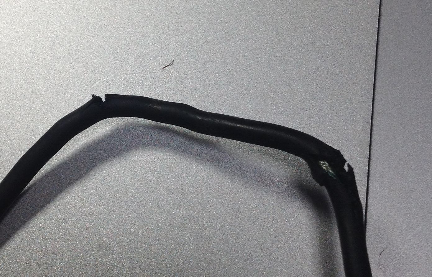

RT,在保的HD800,尽管本人不要太爱惜,每次用完都叠好放到耳机盒子里但是,咸菜出现破损,一开始没鸟事,今天突然破损的一侧不出声了,具体情况见图(相同两处,都在一侧) 1.jpeg 2.jpg
我想问一下各位大大,这样的问题还有救吗?能保修吗?如果不能保修线还能“修”吗?如果只能换。。。。换啥比较合适?太贵的买不起

发表于 2013-10-2 22:05:15 | 显示全部楼层
线坏森海应该是给修的,记得多年前MX500线断了森海都给修了。。

我现在就靠这点微薄的希望了。。。关键在于我有外部破损。。。要修不了估计要等几个月有钱了买耳机线。。。

可以试着保修一下,不行就只能找森海(北京)买根新的了,1400块哦
我的HD800用了近4年,线身也没变这样啊,看样子是哪里夹到了,或者被蟑螂咬了

正常用不可能这样吧,怎么做到的

我也不知道。。破损处都是很粗糙的,也不像是被夹的
我看是被虫子咬的  发表于 2013-10-3 09:05

不是被咬的,是平时经常用经常折弯,就会这样,我的HD800线也是这种情况,最后只能换第三方线用,反正原线声音也不咋地

是不是里面的金属屏蔽网不耐折,把外面的皮刺穿了?

估计是的,这层橡胶表皮薄的很,反正我这只10XX号的前期HD800是这样,现在新款有没改良过就不知道了

HD800如果用原线最好还是上耳机架,两根小线入单元的地方接头都没做过处理,应力一大就会开裂
