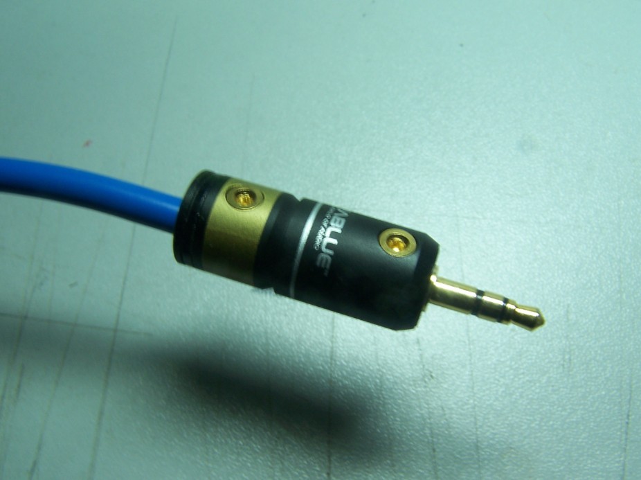

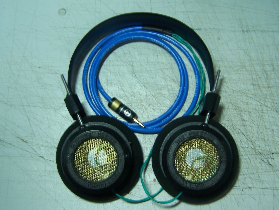

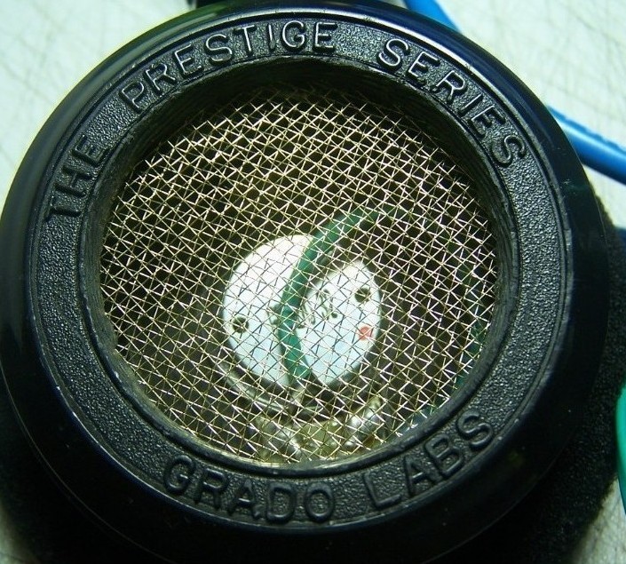

今天自改GRADO SR60I 用了2多年了 CARDAS线 威宝插头 自制金属网热熔胶粘的 好玩!

发表于 2013-10-7 21:48:13 | 显示全部楼层
LZ好像改错方向了233
这年头总有人喜欢秀下线,以突破下线为目标

发表于 2013-10-7 22:04:41 | 显示全部楼层
单元怎么拆下来?直接撬开么?还是有溶剂溶解胶水?
酒精+热风枪  发表于 2013-10-8 21:24

 楼主| 发表于 2013-10-7 22:07:09 | 显示全部楼层
Evangelion 发表于 2013-10-7 21:48
LZ好像改错方向了233
改着好玩 ~没啥目的 就为了好玩 哈哈

 楼主| 发表于 2013-10-7 22:09:24 | 显示全部楼层
说了你别害怕 我直接把原装塑料网捅破  然后把里面的胶用吹风吹软 把胶弄掉    用吃奶的力气把刻拔了出来。。。。。。

发表于 2013-10-8 07:34:53 来自手机 | 显示全部楼层
tanliwen1993 发表于 2013-10-7 22:09
说了你别害怕 我直接把原装塑料网捅破  然后把里面的胶用吹风吹软 把胶弄掉    用吃奶的力气把刻拔了出来 ...
振膜容易受伤

发表于 2013-10-8 10:45:45 | 显示全部楼层
我惊呆了!!!

2013-10-7
 楼主| 发表于 2013-10-8 11:06:12 | 显示全部楼层
小白 发表于 2013-10-8 08:33
声音如何了呢?
换了这个线声音厚重了许多 低频潜得更深  高频解析度也好了些·  还需煲一段时间~
