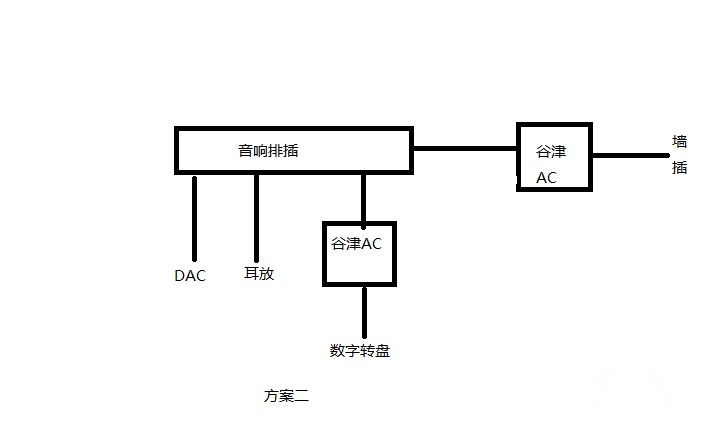

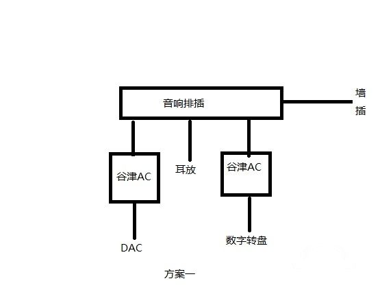

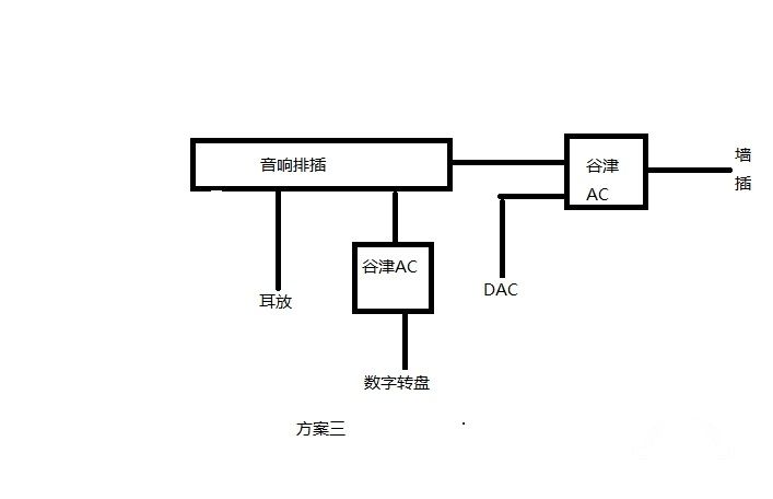

开始买了一个 谷津AC,使用上后觉得效果不错,就又买了一个,结果烦恼来了,不知道怎么使用了,我自己想了三个方案,请各位大侠指点迷津。

 楼主| 发表于 2013-11-21 16:27:35 | 显示全部楼层
官方有个说明说是DAC不要和前级共用一个谷津AC,所以我就没想着把DAC和数字转盘放一起了

发表于 2013-11-21 19:17:43 | 显示全部楼层
两个滤波排插分别插两个墙插

发表于 2013-11-21 19:55:01 | 显示全部楼层
数字和模拟分开

发表于 2013-11-21 20:01:19 | 显示全部楼层
用在进器材之前就可以了。也就是方案一。

 楼主| 发表于 2013-11-21 20:29:41 | 显示全部楼层
小白 发表于 2013-11-21 20:01
用在进器材之前就可以了。也就是方案一。
想问一下,耳放需要接吗?

发表于 2013-11-22 08:15:39 | 显示全部楼层
kissnext 发表于 2013-11-21 20:29
想问一下,耳放需要接吗?
对音源和放大器都会有好处。
