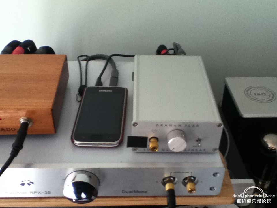

我是用旧手机煲solo. 自觉看到solo可爱{:soso_e102:} 。用手指摸solo外盒会起静电。感觉很奇怪。难道这就是爱。但不影响音质。也没有底吵。 我想了半点solo外盒静电现象。突然想起也是折腾。 决定不管。 过几天想跟解码器连接听。于是solo跟解码器连接了。 这是看到solo,又觉得太可爱了,想摸一摸。用手指摸一下。发现没有静电了。这是为什么呢? 会不会solo,不爱我????{:soso_e109:}   各位这是为什么呢?
solo 砖石版

发表于 2013-12-9 13:45:33 | 显示全部楼层
lizaiming 发表于 2013-11-30 13:19
我是用旧手机煲solo. 自觉看到solo可爱 。用手指摸solo外盒会起静电。感觉很奇怪。难道这就是 ...
静电从信号线跑出去了。
