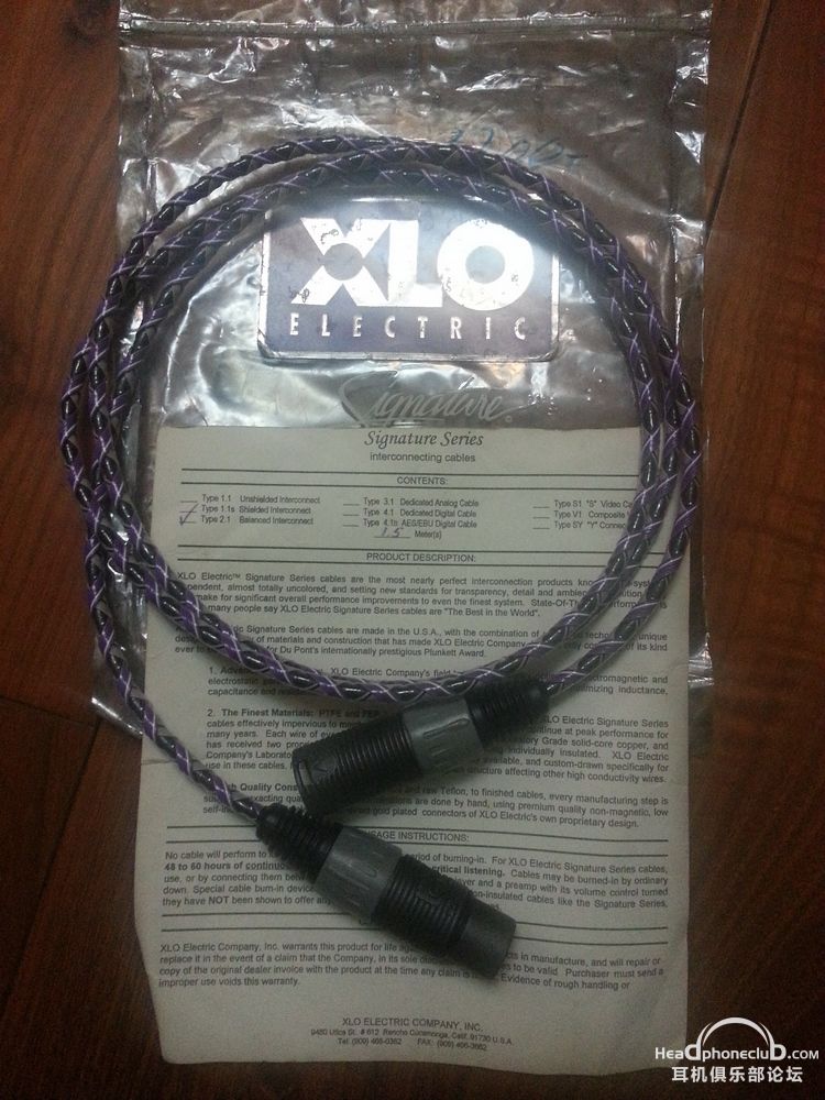

好事,想升级音原,于是买了THETA CARMEN II转盘与WEISS DAC2,据说用AES平衡数线较好,于是今天到店里买了一根XLO线,如图,拿回来细看,看到袋子上打勾处是2.1,平衡线,1.5米长,如图,于是湖涂了,袋子里就一根线,难道XLR平衡线还有论单根出售的吗,问了店家说,这线没钱,就是AES数码线,用在信号线上就叫平衡线,用在数据接驳上就是平衡数码线,到底是不是这样呢,想弄清到底是XLR还是AES呢,如果不行,明天就去换过,更求小白兄解惑,谢谢啊!

发表于 2013-11-27 01:52:30 | 显示全部楼层
音频XLR和AES的应用频率相差很多,XLR线怎么不可以单根卖

发表于 2013-11-27 08:49:32 | 显示全部楼层
AES能当XLR用,XLR不一定能当AES用,AES要求110欧的阻抗,是这道理不?

发表于 2013-11-27 11:09:46 | 显示全部楼层
包装写的是XLR,不是AES. 可是平衡信号线真的是应该成对卖的。而且搂主你买的是新线吗?那包装好像被蹂躏过很久了

发表于 2013-11-27 11:17:27 | 显示全部楼层
说明书勾在balance那项 AES却没勾 这应该是信号线

 楼主| 发表于 2013-11-27 11:51:17 | 显示全部楼层
我也是这样纳闷的,为了安全地平衡心里这个不舒服,打算拿去换过别的型号或更高班的,有明确标示的AES得了,谢谢各位

发表于 2013-11-27 21:58:55 来自手机 | 显示全部楼层
至高签名系列:1.1、2.1分别是RCA、XLR信号线。

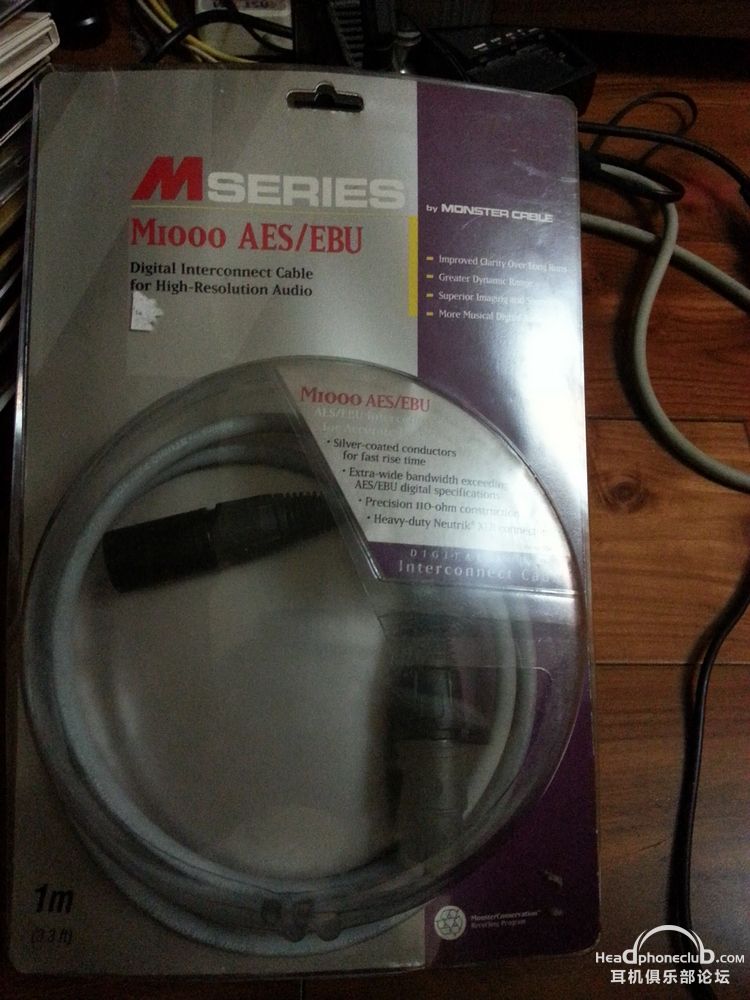

 楼主| 发表于 2013-11-28 00:22:38 | 显示全部楼层
今天将这根线贴钱换了范登豪小主流电源线,准德给解码用,然后另购入怪兽MI000 AES/EBU,数码线,这回不会错了,线身上都有注明,欧数110,可以放心使用了.上不了图,不知何故?

发表于 2013-11-28 02:36:13 | 显示全部楼层
1:平衡信号是 XLR cables或者是XLR interconnecto  (两根算一付)
2:平衡数码线是:AES digital cables 或者AES  digital (一根算一付)
3:平衡信号线和平衡数码线是两回事的,外观肯能一样,但且是两个完全不同的东西,两者要求的电气参数也完全不同的。

 楼主| 发表于 2013-11-28 11:53:07 | 显示全部楼层
最终还是买了这个正儿八经的线了,线基上都有标明110欧和AES,可以放心用了
