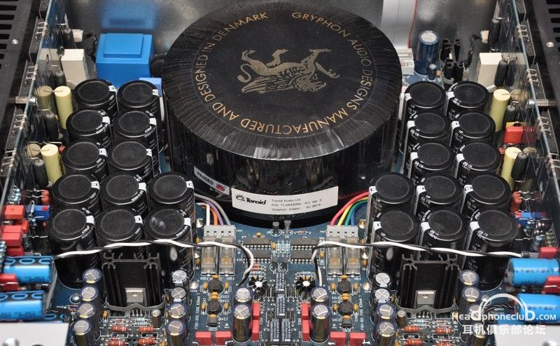

前阵子功放借朋友去听了阵子。搬回来以后偶然发现不放音乐的时候,耳朵贴近顶部散热孔时能听到机内的电流声,同时喇叭高音单元也有轻微的噪音。功放是大菠萝,箱子是m30。不知是正常还有有什么问题了,请教各位~

箱子和功放都是耳朵距离10cm左右能听见,稍远就没了。

正常来说不会出现这种情况。大菠萝用过,安静得很。可能是变压器或电容之类出问题了。

家里供电有直流干扰,牛会哼,冬季特别多!对声音会有劣化,高音会燥,低音会虚。由于直流干扰对低内阻的大环牛影响特别大,所以没有特别好的应对方法,专线也没用,隔离牛和少数电处能去除直流干扰,后者的代表是柏林之声。

通常是变压器问题引起。

搬运过程中牛松了?拧紧了牛就不叫了

1、晚上安静时,不接喇叭打开功放电源,用手机下载分贝测试软件,靠近变压器看看凸起的频段是多少。然后慢慢离开变压器观察测试软件凸起频段是否降低。
2、接上喇叭,将手机靠近喇叭,看凸起的频段是否与刚才空载时测得的频段相同。如果不是,你喇叭中的嗡声与机器嗡声不是一个问题。建议检测功放机前级电路。
