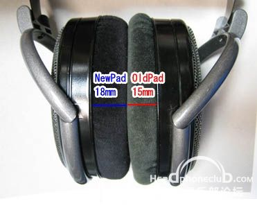

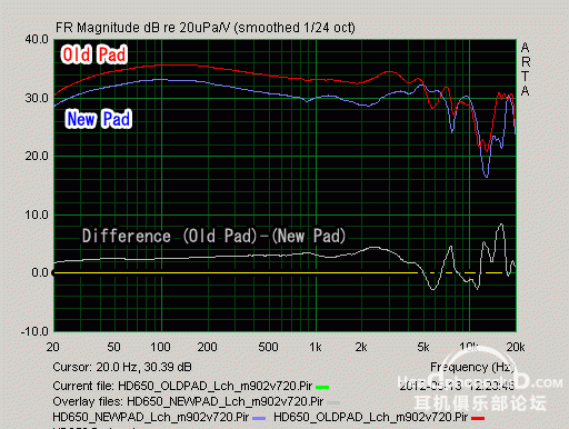

耳機的話,振膜是不用太擔心老化的
反而要擔心的是腔體內的聲學材料,像是海綿、羊毛之類的變質
當然,老化最明顯的應該是耳罩與頭帶墊這兩個部分
以森海家的HD650為例,耳罩新舊影響蠻大的

从图表上来看应该没有太大的影响,老耳罩比新耳罩响了一点点(两个dB)?
然而从实际情况来讲,由于耳罩塌陷,耳朵离单元近了哪怕一点点,音质也会发生变化,这还是比较直观的。
