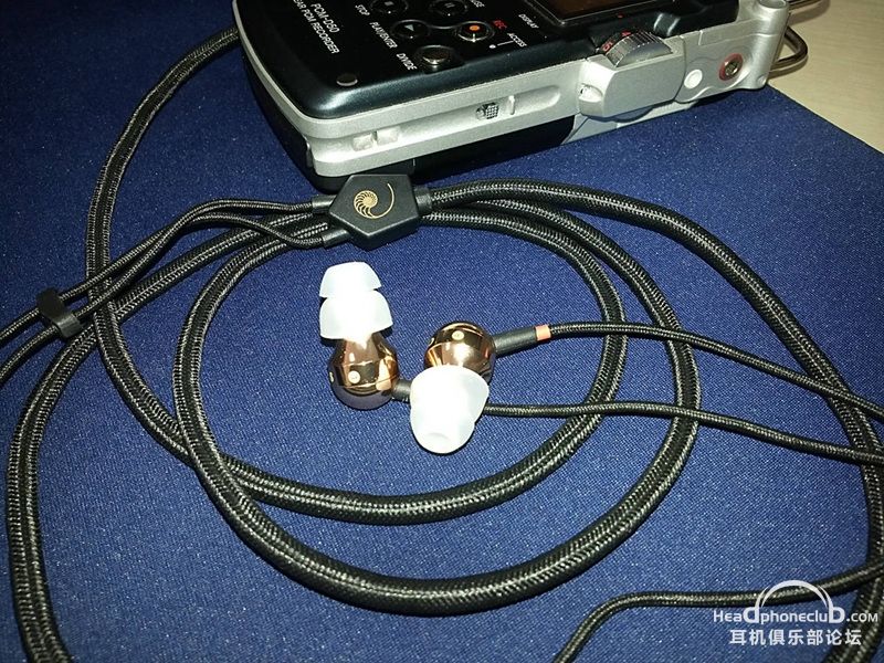

Cardas算是兢兢业业得弄出了这幅耳塞,不过这个行业的老江湖厂商众多,Cardas作为后入者在产品认可度上肯定吃亏。
坛子里也很少有人讨论这货,隔壁倒是有些帖子,但有进有出,说明这塞的竞争力还是欠缺。
我最近买了一副。我其实不喜欢入耳式耳塞的,所以发烧这么多年,只在10年前买过er6i,至此再没拥有过入耳。这次主要是为了在办公室中午随便听听。
先说外表做工:
clear light技术打造的粗壮耳机线,精致的黄铜外壳拿到手里让人看得满心欢喜(土豪老板都可以唬人说是黄金打造的外壳{:soso_e113:}),11.5mm的大振膜也让人充满期待。
总之,就外表而言,我只有一句话:“这货让你感觉花出去的每一分人民币都是值得的”。
三星手机拍的渣图两张:
