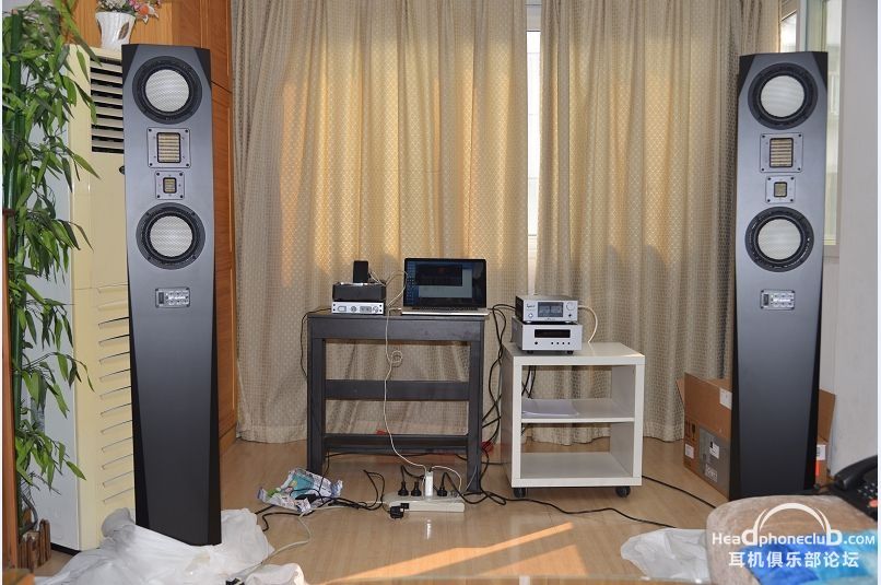

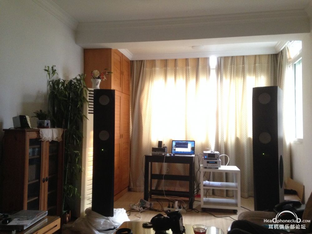

赶在蛇年末尾搬了家搞定了箱子。但现在遇到很头痛的空间问题。
具体摆位请看图,房间是3x7.5,目前箱子放短边。
问题如下(以紧迫程度排序):
1. 邻居反映墙体有严重低频共振,身体感觉嗡嗡很不舒服(整体音量还可以)
2. 混响时间过长,反射声太多
请各位高手支招
马年吉祥{:soso_e112:}
2月4日 更新
换了长边摆放,标准正三角形摆位,每边2米
在目前未做任何建声情况下,声场结象已经很好

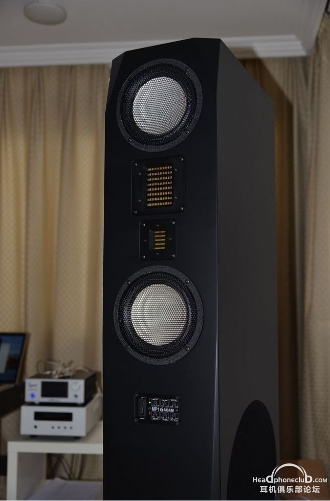

是ADAM MP1 在网上找到过,是小图,这回看见实物图差点没认出来。{:soso_e110:}呵呵。
和ME RL901对比得怎么样了,期待上听感呀。

房间小, 喇叭大,房间也没什么处理, 感觉很难搞好
有源的可以试试高低衰减吧

从房间环境看,主要问题是音箱两边侧墙条件不对称。右边是玻璃窗,吸收低频,反射中高频,造成混响过长。
1是和左边一样做个书柜,放满书和杂物,左边那个也把门拆开,做书柜。(最起码改造成两边环境对称并且良性扩散)
2后边窗帘换厚丝绒窗帘。音箱中间靠皇帝位这边放一块面积比较大的羊毛地毯加强吸音。
3空调如果可以移到听音后的位置去,文竹植物搬离开房间,音箱两边侧墙的第一反射点买两块二次余数扩音板,天花板灯四周也最好能用几块扩音板。
搞定以上三点应该有很大改善
多谢,那如果换到长边呢?
还有 按照你的建议,能否解决低频共振问题?
另外从图片来看不知道箱子是否安装了脚钉,如果没有赶紧上脚钉吧  发表于 2014-2-2 10:21
长边的话还是左右不对称啊,解决低频驻波可以考虑墙角用大而高的圆纸筒里面塞满海绵放4个墙角做低频陷阱解决  发表于 2014-2-2 10:20

玻璃柜门摆在第一反射点极影响定位

箱子太大, 換一对小一點的
