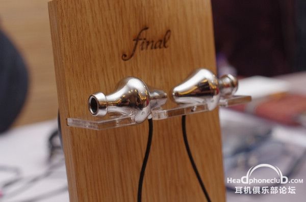

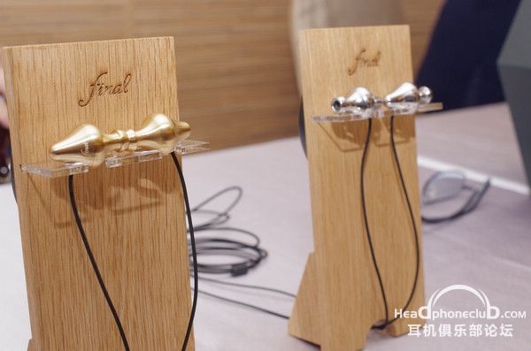

目前 Final Audio Design 高阶的动圈耳道耳机 Piano Fortex X 、 IX 与 VIII 分別采用铬铜、不锈钢与黄铜,之所以选择这三种金属材质并且配为三个型号并非真正代表铬铜就是旗舰、黄铜表现较差,这三种金属分別代表不同的调音个性,三种材质都是 Piano Forte 的旗舰,只是依照高井先生个人偏好以此顺序排列。(注: Final Audio Design 的耳机戏列后方的罗马数字代表产品等级定位,中间有些缺乏的数字未来都有可能会推出产品。)
像是 Piano Fortex VIII 采用的黄铜,就是比较侧重声音的余韵,也就是渲染较重的音色; Piano Fortex IX 的不锈钢的音色最为端正,适合喜欢原汁原味的听者;至於 Piano Forte X 在乐器声的还原能力最佳,用以聆听乐器演奏会有宛如麻药一般的感觉。借由不同的材质感受因材质产生的不同韵味,也是之所以提供多种金属材质的醍醐味。

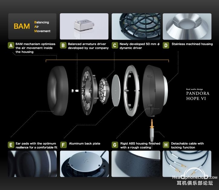

至於各种尺寸的动圈与平衡电枢高井先生喜欢哪种?高井先生笑着说 Final Audio Design 并不会自我设限非得使用大尺寸动圈、小尺寸动圈或是平衡电枢,而是针对不同的产品诉求选择合适的单体类型,甚至像是这次推出的全新耳罩耳机 Pandora Hope VI 甚至是全球第一款圈铁混合的耳罩耳机。

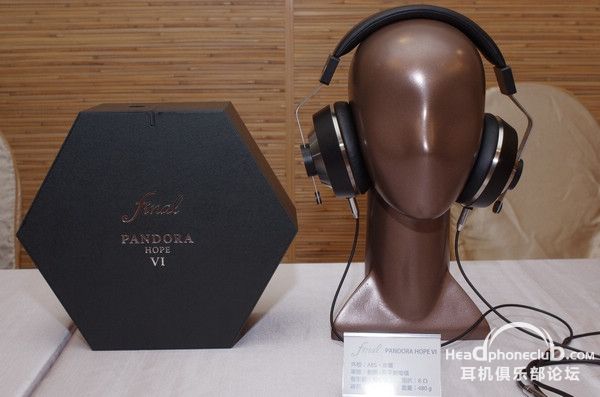

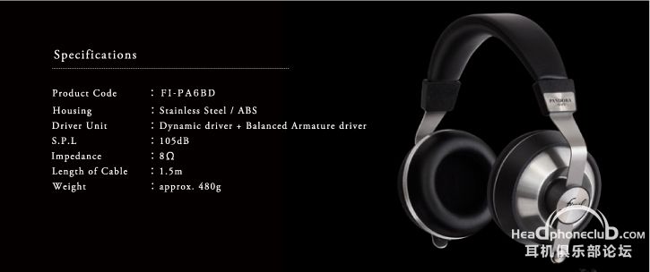

至於此次亮相的第一款市售的圈铁式混合耳罩耳机 Pandora Hope VI 也是 Final Audio Design 的结晶,虽然它不是 Final Audio Design 第一款耳罩式耳机(先前已有一款 Muramasa VIII ),但是这款从原型机到调音花了整整两年的产品,却是被高井先生赋予重任的产品。
光是系列以名称 Padora Hope ,就是对于耳机市场的不满以及对自身产品的信心而命名;潘朵拉之盒的故事大家应该都耳熟能详了,总之高井先生认为现在的耳机市场充斥著一堆毒蛇猛兽,例如不懂声学原理的贴牌产品、或是由疯狂科学家主导的产品,或是无奈受制于大公司体系下的折衷产物,他希望这系列耳机就像是耳机界的最后的希望一样的耀眼。

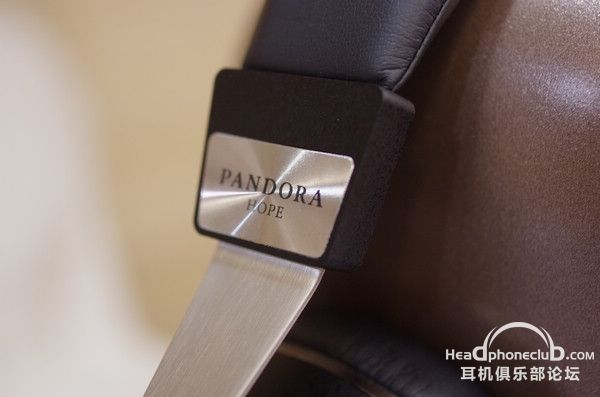

命为 Pandora Hope VI 也是代表这款产品仍仅隸属于中高阶等级,采用一体式切削框体搭配施加与单眼相机同等级的抗刮损涂料的 ABS 材质所构成,搭配专利的平衡电枢与 50mm 动圈单体组成,Final Audio Design 明年预计推出更多款耳罩耳机产品。
首图高井先生后方海报上的则是 Pandora Hope 系列旗舰的 Pandora Hope X ,除了采用全金属结构搭配金属振膜构成,侧面的金色部份是真正的金箔; Pandora Hope X 不仅是系列的巅峰之作,同时也是精品级的耳机,目前还在进行最后的重量调整与价格评估,但他笑着说感谢某竞争对手推出售价高达 15 万台币的产品,让他可以放心定价了。

随身耳机。。。你Pandora480g给我随身个看看
