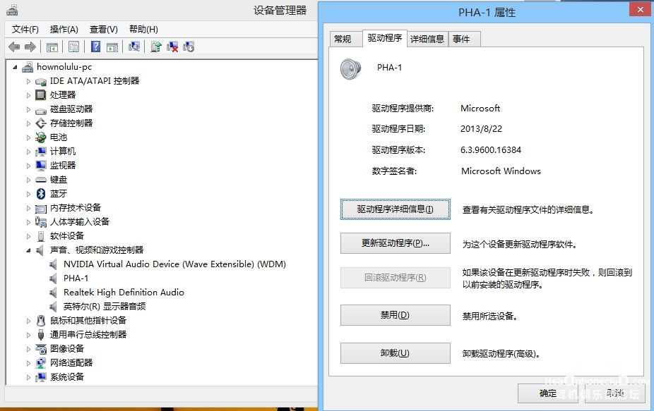

几个月前购入的日版PHA-1,买回来基本就一直插在VAIO上了,当初插在电脑上系统自动识别安装驱动,然后就能正常工作了。今天下午我忽然发现pha-1不能出声了。首先我检查了系统音量设定和音频驱动,音量设定正常,各个驱动的时间戳都是几天前更新的,而且我今天下午也没有进行重启或者更新作业,所以排除了驱动问题。后来我换了跟数据线发现一样不行。将PHA-1与XK连接发现PHA-1本体解码放大输出电路正常。但是并非PHA-1的数据端子坏掉了,因为它在刚才才接入win8.1后系统也能识别有设备插入,但并非原来识别为人体学输入设备中的sony device而被识别为了音频设备里的三个设备,见图
顺便设备插入后系统的提示也十分让人在意
系统完成驱动安装过和识别后再音频设备中是这样的
这里也出现了奇怪的问题,首先是设备被识别为了扬声器设备而非数字音频设备,之前每次插入设备名称都自动显示为PHA-1,级别页面下也没有线路和麦克风两个选项,高级选项下的默认格式少了个24bit 96kHz。在音量控制中将PHA-1设为默认设备后发现在播放时音量调中有变化,意味著系统正在输出音频,但是PHA-1并没有将其输出。
另,我也尝试将系统恢复到三天前和五天前的副本,问题依旧。我也尝试将PHA-1接在家里的另一台伺服器上,也出现了同样的问题。
所以难道是PHA-1自己的问题麼?这货一直在本本旁放著,没湿过水,没摔过,室内恒温22度,湿度53%。而且问题就在十分钟内发生的,我出去转了一圈回来就发现挂了,家里没别人。
求助

发表于 2014-2-6 22:50:52 | 显示全部楼层
你看一下驱动程序页面是否有“回滚驱动程序”,如果有,选择执行一下看看。我觉得主要原因是PHA-1的驱动太旧了,windows8.1的自带驱动而又太新了,导致出现无法使用的问题。当时出现这个问题就是系统自动更新了驱动程序导致的,使用旧的USB驱动就好了。

現在設備管理器裡根本不顯示PHA-1這個設備了,識別成了上圖中三個設備,無語了,原來出問題我也是通過回滾驅動修復的,但是這次實在無力,沒有回滾選項了orz
