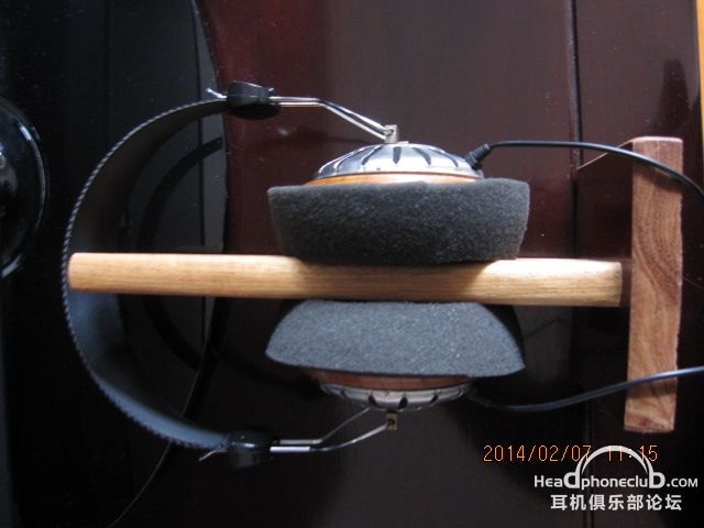

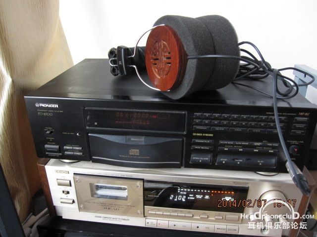

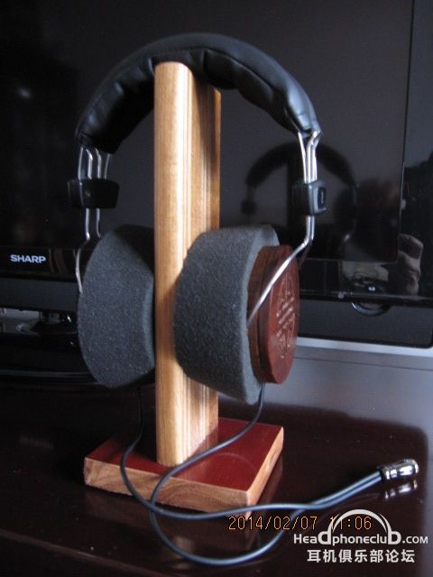

春节在家,新制作几只全开放木头耳机。吉祥如意。

 楼主| 发表于 2014-2-7 12:11:46 | 显示全部楼层

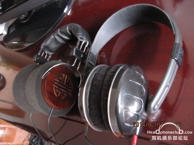

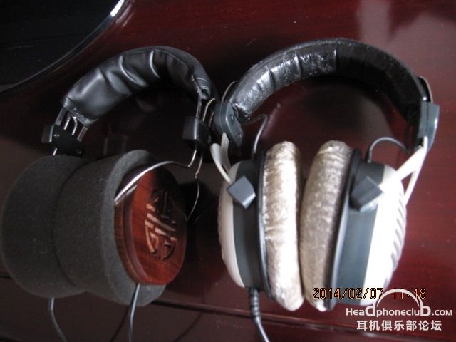

第一次发图片,有点和糊,请多包涵。
和拜亚动力990,和深海HD540,560,比较了下,有自己的特色。换银线,高频及透明度有提升。

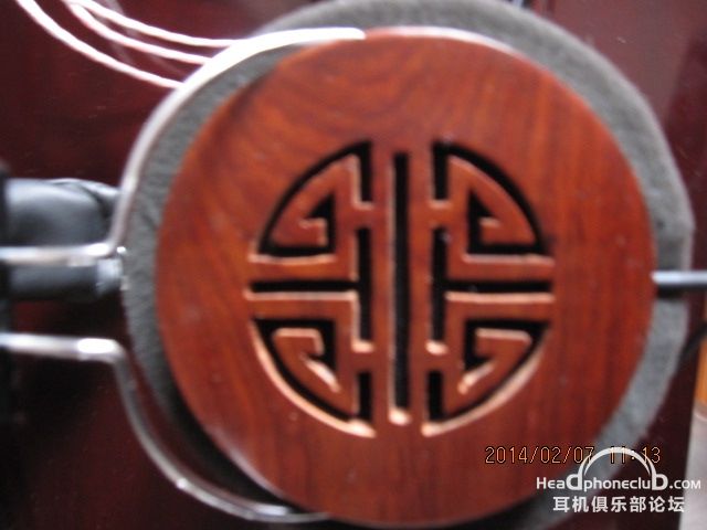

 楼主| 发表于 2014-2-7 12:20:22 | 显示全部楼层

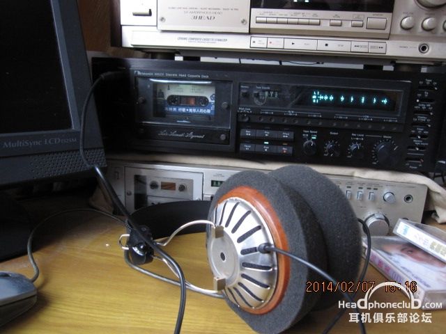

这是年前制作的不锈钢耳罩,原木面板的全开放耳机.

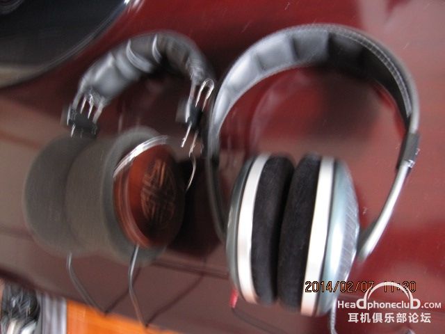

 楼主| 发表于 2014-2-7 12:22:46 | 显示全部楼层
图片怎么这么差,再拍摄几张.

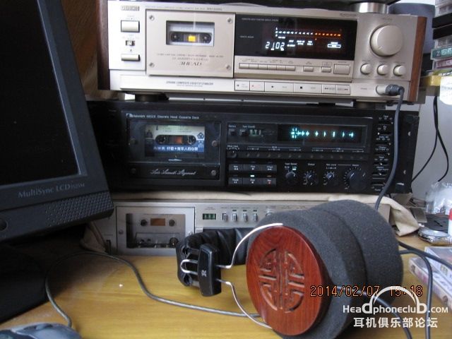

 楼主| 发表于 2014-2-7 15:20:42 | 显示全部楼层
木头耳罩的个,57MM单元,64欧姆,灵敏度高,CD和卡座可以直接推动,声音甜美,动态也可以.

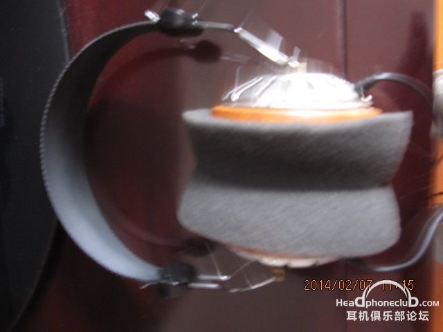

 楼主| 发表于 2014-2-7 15:28:20 | 显示全部楼层
不锈钢的那个,是50MM单元,36欧姆,灵敏度也很高,CD能直接推动。

发表于 2014-2-7 17:44:27 | 显示全部楼层
天瑜 发表于 2014-2-7 12:22
图片怎么这么差,再拍摄几张.
这耳罩是不锈钢地漏?{:3_84:}
无语
277
2010-2-11
 楼主| 发表于 2014-2-7 18:27:56 | 显示全部楼层
耳油 发表于 2014-2-7 17:44
这耳罩是不锈钢地漏?
确实是。兄弟好眼力。
