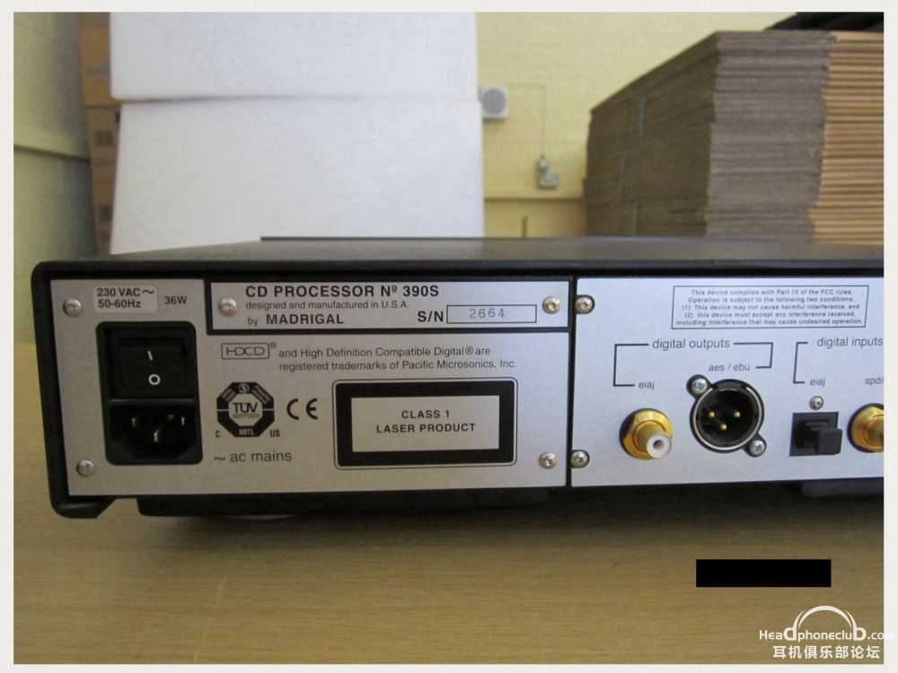

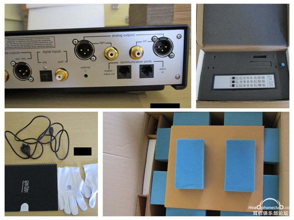

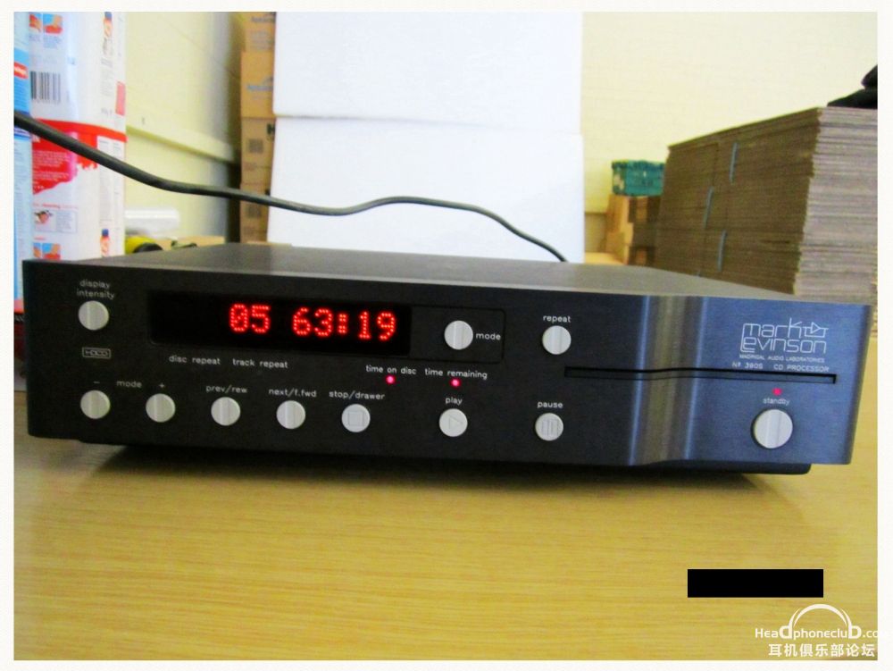

专心玩黑胶了,CD基本不听,放着也是浪费,出掉换点黑胶片吧。Mark Levinson No.390s,原生后期版本,非升级版。购自欧洲一手用家,成色见图,自用很爱惜,不挑碟,只读正版碟。有解码输入输出,可以当独立解码器或独立转盘使用。
箱说附件齐,一口价*****,东西在上海,自提可有优惠。
已出。

有了精密的音量控制、优异的输出缓冲级,甚至还配备了同轴与Toslink光纤的数码输入,能连接DVD、MD等其它数码音源,No.390的确可当成一部完整的数码中心来使用,这也是它称为CD译码器(CD Processor)的原因了。当然No.390S也有同轴与平衡AES/EBU两种数码输出,配合全金属制的飞利浦CD-ROM机蕊,作为一部超级转盘也不脸红,尤其当你体验过No.390S平顺快速的读取系统后,对某他高价产品片盘抖动的情形将会大失所望。
