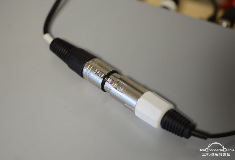

我已经尽量的精简了措辞和描述。但无奈问题较为复杂,而且要陈述清楚原委。所以文字还是多了点。 但真心请求对AES转同轴有经验的朋友能够耐心看完! 并且给点意见,谢谢了!!!
我目前是AES16E声卡和LYRA2的组合。LYRA2单纯做解码器。因为声卡原厂辫子输出的是AES信号,而LYRA2的输入只有同轴和光纤。所以使用了LYRA2自带的AES转同轴的转接线。但是使用中只能在两根线稍微连上一点点的时候才能出声。 再插入一点,或者插到底就干脆没声了。 如下图,之后测试找原因。我手头有一个带信号转换功能的BIGBEN时钟。所以我试着用声卡的AES输出接入BIGBEN,然后用BIGBEN的AES输出口接一根AES线连LYRA2的转接线。 来测试是LYRA2的输入接口对AES信号的识别有无问题。  结果一切正常,从BIGBEN输出的AES线跟转接头可以完美兼容。可以插到底,声音很顺畅,没有接触不良。  拔下BIGBEN,再次用声卡与解码的转接头直连,结果问题依旧。    之后又把刚才接BIGBEN的那条AES线连在声卡与解码中间。测试是否是声卡接口的问题。可是刚才插BIGBEN时还能完美对接的线,在直连声卡和解码之后也是变得无法插紧。只能像图中一样连才能出声。插紧就没声。另外,声卡有四组AES输出,我专门设置了所有口都出声。所以可以排除单个接口有问题的因素。因为四组输出都是一样只能虚连。
和几个群里的朋友聊过,大家的意见不一。有的认为是转接头故障。这一点我不大认可,因为通过BIGBEN出来的AES信号和AES线能正常跟转接头连。但同样一条线,离开BIGBEN直连声卡和解码就不行。所以有的朋友认为是声卡的AES和解码的转接线因为信号阻抗不同。所以不匹配。 个人比较倾向于这种观点。
请对AES转同轴有经验的朋友看看上面的描述,帮忙分析下问题的原因。 如果确实是阻抗的问题,我需要选择什么样的转接头或者转接线才能合适。 淘宝看了一些,有卡达斯的AES转同轴转接头。 卖家自己说两边的阻抗是匹配的,应该可以用。但另外一个卖家却说只能出声,但效果不行。  另外问了两家专门定制线的店。 它们都做AES16的辫子。其中一家表示让我去买阻抗匹配的转接头。他做的线不敢保证完全能用。  而另外一家却表示可以他家的辫子可以在做的时候直接做成RCA接头。也就是输出端干脆就做成同轴。  可我记得声卡是AES信号输出。 这样直接做成同轴会否有问题?? 搞了一整天,晕头转向。 真心请求对这方面有研究的朋友给指点迷津,这里先谢过了!!!! QQ图片20140226231140.jpg

发表于 2014-2-27 08:21:50 | 显示全部楼层
阻抗不匹配,必须用带变压的转接头,吧110欧变成75欧,楼主不要乱来呀,会烧机器的

发表于 2014-2-27 09:07:43 | 显示全部楼层
跟阻抗匹配应该没关系, 可能是XLR的某一个线缆或者信号反相了 ,你插一点时候不是所有 PIN 接触,所以可以响了, 插紧入后 某个 PIN 把信号接地了。
解决办法应该是 做一根合适的线缆。

发表于 2014-2-27 09:24:57 | 显示全部楼层
HerculesVR 发表于 2014-2-27 09:07
跟阻抗匹配应该没关系, 可能是XLR的某一个线缆或者信号反相了 ,你插一点时候不是所有 PIN 接触,所以可以 ...
怎么会没关系呢,难道110欧跟75欧都是假的?虽然我没用过lyra,但是我看hilo的说明书上就写着不要不经过变压器就把110欧的AES信号输出端直接插到75欧阻抗的Spdif信号输入端,说是会损坏元件

发表于 2014-2-27 17:49:36 | 显示全部楼层
LZ是要AES转RCA数字同轴,这样必须要经过一个阻抗转换器,别想着一根线能解决问题,除非你舍弃你的声卡,上USB界面。
专业声卡输入输出一般同个接口同轴、aes同时兼容的,只是内部选项的差别。所以才会提供转接线。  发表于 2014-2-27 18:49

发表于 2014-2-27 18:43:56 | 显示全部楼层
可能是阻抗匹配问题,有些aes输入的机器接同轴可以识别,有些就不行
4318
11万
3774
3774
发表于 2014-2-27 18:47:09 | 显示全部楼层
不是阻抗不匹配的关系。虽然同轴和aes确实要求的特征阻抗不同但是不会导致不出声。应该是平衡口定义不同造成。需要重新做一根转换线。
同轴和aes两者阻抗不匹配会造成音质不在最佳状态,但不会导致不出声。
