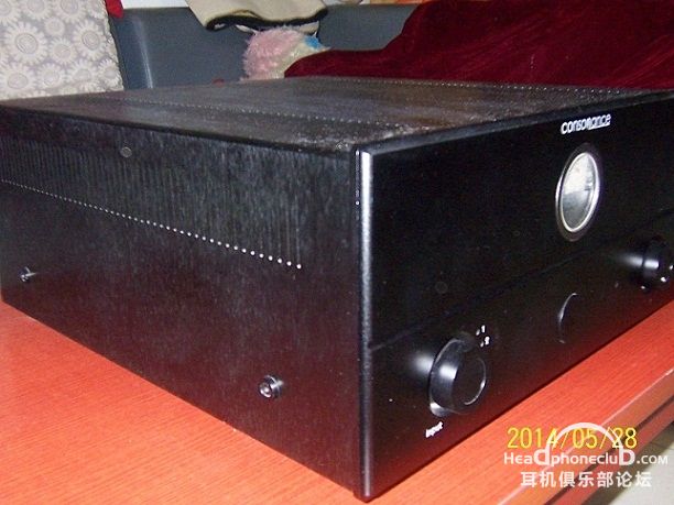

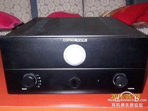

发最新拍的照片,俺只有500万像素的老卡片机来拍,请大家将就看。已是底价,不再议价,接受价格的再联系,否则耽误大家的时间。

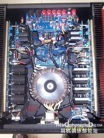

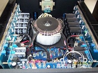

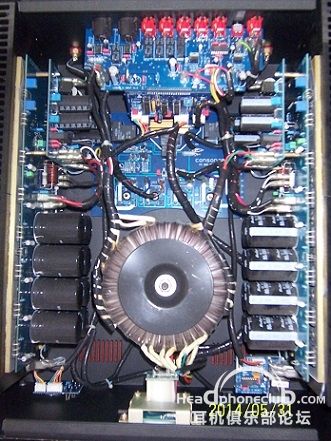

应一些论坛看客和买家的要求,今天放假去销售五金工具商店购买了专门的内六角扳手,第一次打开欧博Linear11的顶盖拍摄其内部图,开盖后能看到Linear11的布局和电路基本和欧博晶体管机旗舰功放紫禁城A18是一样的,只是机壳和部分用料等级不同,但就我的听感来说两者的素质相差不大,Linear11的性价比还是比较高的,其同系列单声道型号Linear21的素质据说非常不错。  欧博Linear11 也是一台内部呈左右镜相对称的放大器,双单声道设计 ,前后级可单独分离使用 。整机由机箱正中的一只巨型环形变压器供电,内部两组独立绕组分别为左右声道提供能量。每声道由8只每只容量10000μF的日本产RUBYCON 红宝石电解电容配合供电。每个声道的电源滤波和末级放大部分位于同一块电路板上,末级放大每声道很夸张地使用了7对东芝2SC5200/2SA1943大功率晶体管,可以很轻松地输出标称8Ω负载下200W的输出功率。另外,末级放大部分还使用了独特的“镜相”电流方式,在无反馈状态下克服小信号交越失真,自行平衡功率管之间的差异。欧博在这款机型中特别说明末级放大使用的是“冷甲类”工作状态,虽然厂家并未详细说明“冷甲类”的含义,但是从字面来推断,应该是一种介于纯甲类放大和甲乙类放大之间的工作方式,既保留甲类机小信号低失真的特点,也兼顾甲乙类低能耗高效率的优势。末级放大管被锁定在机器两侧的大型铝制散热器背部,散热器的独特形状形成了数个气流通道,方便快速有效地散热。实际上,在“冷甲类”状态下工作的欧博Linear11 热量并不大,长时间工作后散热器表面也只是微温而已。
