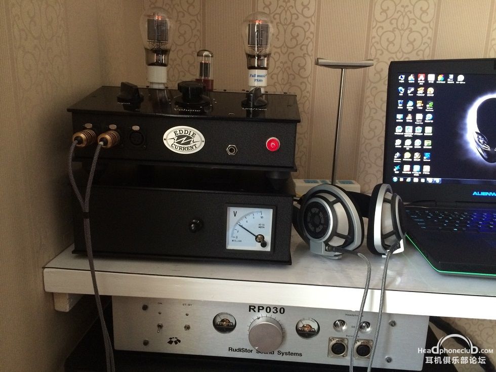

今天收到 煤气炉 。。。胆机第一次接触  操作有没什么要注意的? 电源的交流声还挺大的。开机不到半个小时就有点热了。

这是熊猫的那台吧?标志性的px4管子。。
1.管子全部都换掉,6sn7,px4,包括电源里面的6x4,全部都换。
2.别在开机的情况下,热插拔信号线。
3.PX4管子的话,你下面的电压应该调整到4v。
4.尽量少用前级功能。
另外,我这台ecba,用GR10耳塞都探不到底噪的。
只有电源部分的牛的震动有点噪音。

谢谢指教! 没接触过胆机 先做下功课  换管以后再说了, 电源部分是有点噪音。
管子必须换,ecba对管子非常依赖,好的管子和差的管子的声音简直是天壤之别。。  发表于 2014-4-5 20:26
