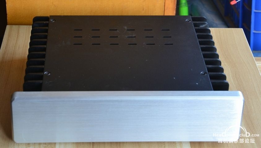

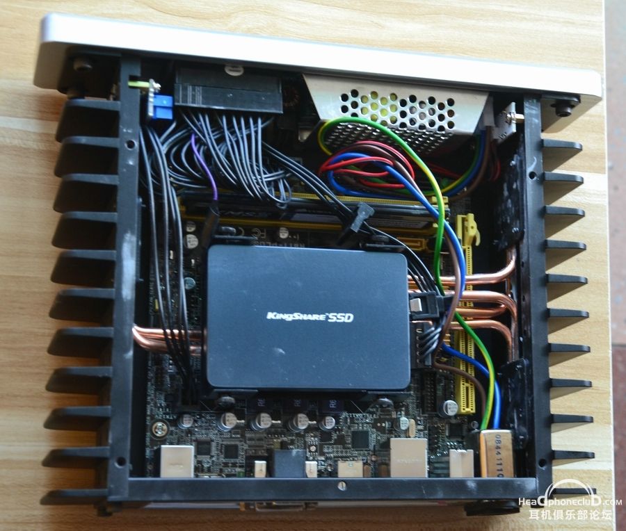

一咬牙,一狠心,一跺脚,买了一套0噪音电脑,cpu热量用热管传导至机箱两侧散热鳍,电源热量通过铝合金面板传导,用固态硬盘。没有任何机械转动部件,0噪音。晚上听音乐的时候,非常安静。

链接就不给了,免得有广告的嫌疑,百度或者google一下就出来了。牌子型号有人给出了。
配置可以“秀一下”:华硕h81I plus主板,4G海盗船内存,64g固态硬盘。
值得一提的是操作系统:wes7,选择最小安装,在Gui改为视窗外壳,加上dx和设备体验(没有这个就彻底没有声音了),勾上依赖项,安装空间2g左右,每6个月使用管理员权限打开命令提示符,输入slmgr.vbs /rearm,就可以继续使用6个月,可以激活5次,免费使用3年,三年后再重装一次即可。
到Bios里,禁掉网卡和板载声卡等一切可以禁用的选项,保留usb输出到解码器。

 楼主| 发表于 2014-5-9 08:18:38 | 显示全部楼层
硬盘只装操作系统和播放器,够大了。仓库盘放在外置的硬盘盒。

 楼主| 发表于 2014-5-9 08:30:04 | 显示全部楼层
音质好坏无法具体描述,听感肯定比我的大机箱、大主板的主电脑好,我的主电脑采用z87主板,硬件性能绝对超出这个音乐专用电脑,但是里面的软件装得太多了。用主电脑听dsd,解码器灯在跳到dsd的瞬间,10次会有8次左右会“拍”的一声,用这个音乐专用电脑,10次里只有1次左右会“拍”的一声.
