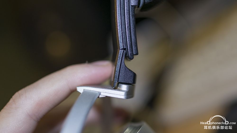

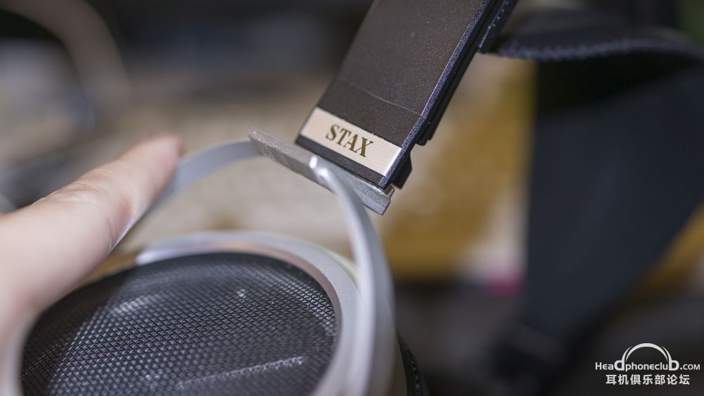

好歹我每天都用罩子罩着放在STAX本身的架子上,也算是爱护有加……结果……上图吧。
上次用着用着线断了……明明就断了接口处,硬是逼我花3W日元换了个线,头带也不问我就直接换了。换下来的线寄回国的过程中还不见了……
这次我是怎么都不想发到日本去修了,看能不能买个备件自己换上吧,好像难度不大。拿502粘了下然后立刻又爆了= =看来没法凑合着用。
话说国内有人有渠道吗?
用碳纤维做一个这部分吧.不算很复杂的事情.  发表于 2014-6-18 21:54

哈。。。。确实吓人啊。。。以后用的朋友,拿点塑料板套个橡皮筋加固一下吧。

打个金属夹板再用502粘

501肯定不行,可以用AB胶试下,多抹些。
也不是很牢的.  发表于 2014-6-18 21:55

这么窄的面,还受力,用啥都粘不牢。

mercuryknight 发表于 2014-6-9 15:14
打个金属夹板再用502粘
这个方法靠谱,就是卖相。。

只能先这么用着,等备件,回头拿塑料片固定后用胶布缠它20圈

粘不牢的。。。那个点会断说明受力很大    只有换了   要是动手能力强  钻孔  插销一起上吧  配合点别的固定住断掉的地方

502肯定不行,衬个薄板粘一下试试

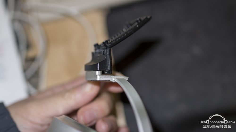

好了,现在直接断开两截了。。
