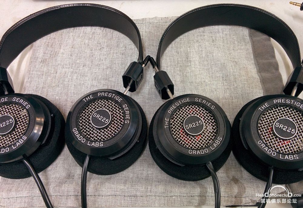

6月初Grado官网正式宣布改版,由e系列替代i系列,包装和耳机罩上也会有e字样。
不过在正式宣布之前,改版实际上已经悄悄在做了,最新出厂的i系列虽然包装上仍然是印的i,但是实际上就是e系列。与旧版区别在于一是采用了新的红色单元,灵敏度由98dB提升到99.8dB,另据小白说,新单元带来了更浓郁的中频(RS1e);二是除了GSKe和PSKe之外耳机线全是原生3.5套6.5的插头。
总的来说,就是改成3.5插头,单元更换,灵敏度提高,中频更浓郁。作为随身直推党,只想欢呼:歌德,干得漂亮!
于是入手新版SR225i(实际上就是SR225e,下面就称225e吧),打算来替换手头的SR225i,顺便也做个新旧对比。由于新机刚到手还没煲开,就先说个对比225i(使用半年左右)的大概印象吧。
前端D100直推之下,声音确实有一耳朵的区别,具体表现在:
1,225e更易推,相比225i,D100的音量可以打小0.5档左右;
2,225e中频浓郁一些,主要是厚度有所提升,改善了225i听人声时的单薄感,225i的声音更为冷静犀利;
3,225e在低频部分量感有所减少,鼓声、钢琴都变脆硬了一些,高频也相对暗一点,没那么透亮,小提琴的颤音细节有所减少,当然这可能和225e没褒开有一定缘故,相比之下225i低频量感更多,高频更透亮,泛音更多;
4,声场和结像大小暂时没有感觉有太明显的变化,225e人声可能略有一点点更贴耳,但不明显,另外目前225e的声音略紧,没有225i那种声场延展出去的感觉,这可能也是欠褒造成的
5,两者风格并没有本质差别,225e只是加厚了中频,减弱了高低两端,清冷感略微有所减轻,但两者声音细腻度,三频音色仍是一样的,整体风格仍然是直接甚至有些粗粝的。
暂时来看,在声底相对冷硬薄的前端下,听流行和摇滚等人声,225e声音更饱满,整体感更好;225i的器乐刻画能力则要更强,这一点褒几天后不知道会不会有所接近。
就我个人来说,很满意这次改版,225e在保留原来225i特性的同时,适应面更广了。
另外,我也分别把两个耳机接在手机(Nexus 5)上进行了对比,除了音量上的差距,声音本身的区别反而比在D100上来的更小一点。个人认为可能是耳机声音的解析和结像比较模糊,导致了三频分量的变化反而不够明显了。

这两天边褒边听,有些观点有所修正。
在D100直推下,新版的SR225i (e)确实是声音声场、结像、凝聚等基本素质保持得很好,染色也不多,但是偏硬、有点过于直白,尤其是随着中频的加强,中低频的分离感有所减弱,整个中低频都有点点冲。
优点是听摇滚这类音乐的比较结实,尤其鼓声相对比较有金属感,冲击力足;缺点则是不那么耐听。不知道是不是跟传说中老版的SR80i一个路数。当然响应、解析、下潜应该还是SR225i (e)占优。
如果听古典音乐或者民摇等本身相对柔和的音乐听起来更舒服一点,而流行之类的听久了确实累。
前端换成iPad和手机,在音色上,新版的SR225i (e) 中频会收敛一些,整体朦胧一些,柔和一些,耐听一些。但是那种中低频的结实冲击感仍然是有的。
