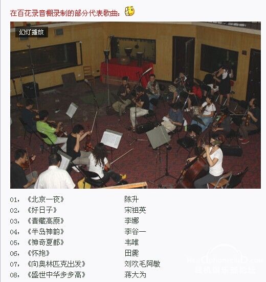

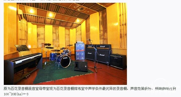

发表于 2014-6-20 23:16:30 | 显示全部楼层
普通录音棚的室内频响标准好象是125~13K(hz)+-3,据说这个标准居然还有 +-3 0的棚
估计是用到了声学材料里的毒奶粉,毒大米,地沟油了。
