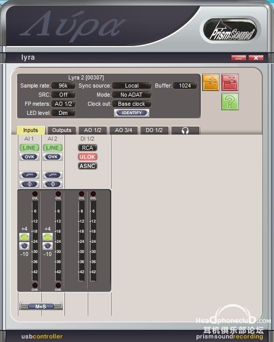

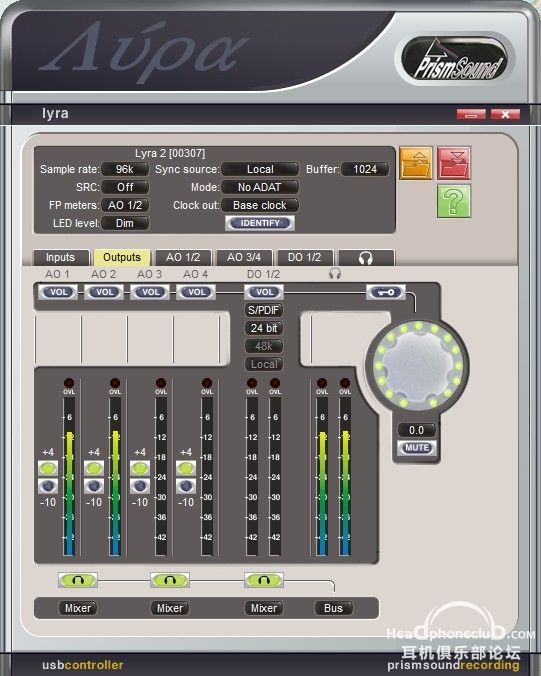

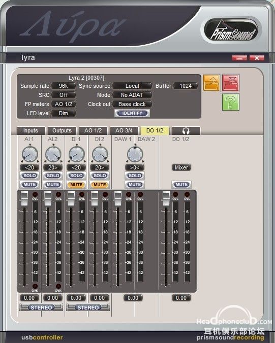

新买的Lyra2和T1,界面还没到。英文不好,自己瞎设置了一顿,能出声,就是不清楚有没有错误,把界面设置图发下面,有熟悉帮忙指点下,不胜感激。还有个问题就是:雅典娜回来以后不知道需不需要相应的改变?谢谢大家。

发表于 2014-6-28 00:20:06 | 显示全部楼层
目前,AO那下面设置为DAW声音会更好点
雅典娜加上以后,最上面时钟源设置为DI
AO下面的的第一个设置为D1/2,第二个设置为A1/2,总之不要过mixer(除非你有这需求)
然后模拟电平建议-10(尤其是耳机系统)
当然直推的话无所谓,不影响

先谢谢暧昧总,这么晚了还不休息哈。请问“AO下面设置为DAW”是指outputs那个小窗口下面的还是指AO1/2下面那个小窗口的呢?多谢,下面是根据暧昧总的方法做的调整:还请暧昧总过过眼咯。谢谢。还有哈,你说的那个时钟源设置时插上雅典娜才会有吗?我现在点开看不到那个选项。附图:

发表于 2014-6-28 00:39:02 | 显示全部楼层
别听差录音,或者别用T1,用650/600这也是个好搭配,基本不挑录音
时钟就是sync source那个,听同轴输入的话local要改
