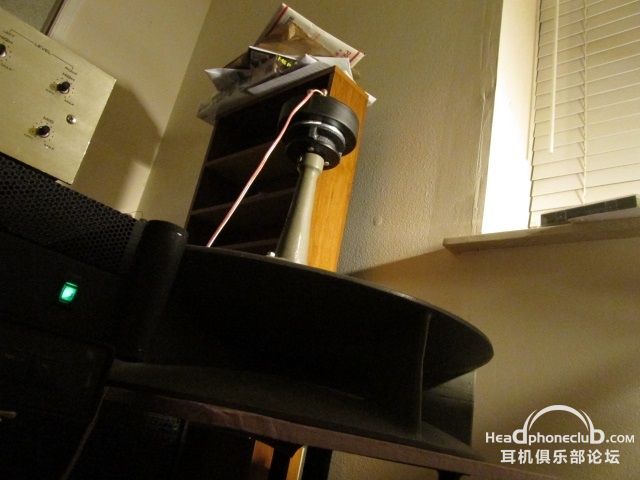

目前我在在用先峰pioneer电分,前级是浪泉无源,高音通过美制胆机推西电31a号角+27a号嘴+JBL2426H驱动头,中低音通过英制胆机推JBL mr822,分频点在1.2K。西电著名的31a烟斗号角的超长号角让音符的在号角内壁多次充分的反射叠加,声音有如高品质耳机一样回旋萦绕,能感觉到地板随着音符的能量在震动,虽然音量仅仅是8点位置,源源不断大气的能量,这是有别于无源分频音箱的互调失真的。这套组合是跨越半个世纪美味的音响沉淀精挑的珍味组合,好听、有文化、有层次、有境界、最重要的的放出了有感动的音符。
