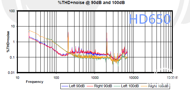

在innerfidelity上查到的T90失真大得吓人,在正经HIFI耳机里算是完全不及格的水准,但至少这边的大佬们听过之后都说好,没人说T90的声音听起来很假。。。哦对,1840的失真已经到了普通多媒体耳机的水平,但是也是一片叫好么不是~
994
2011-10-21
发表于 2014-7-4 10:03:59 | 显示全部楼层

雪风 发表于 2014-7-4 10:03
据说100hz以上人对失真的听觉限是0.8%,T90只是略微超过,但低频失真貌似不该超过1%,所以这两只低频失真都有些严重
谢谢,涨姿势了,哈哈~  发表于 2014-7-4 10:53

4241
发表于 2014-7-4 11:12:13 | 显示全部楼层
怪盗纸包鸡 发表于 2014-7-4 10:15
据说100hz以上人对失真的听觉限是0.8%,T90只是略微超过,但低频失真貌似不该超过1%,所以这两只低频失真 ...
两副耳机高于1%失真度的频段都是极低频段,对耳机来说,20-40赫兹的极低频段本身就无所谓,耳机的低频本身就是很假的。这是很多耳烧友都知的常识。

发表于 2014-7-4 11:48:17 | 显示全部楼层
1%的低频失真标准是指100dB曲线,所以不光是极低频的问题,低频也是有失真的
