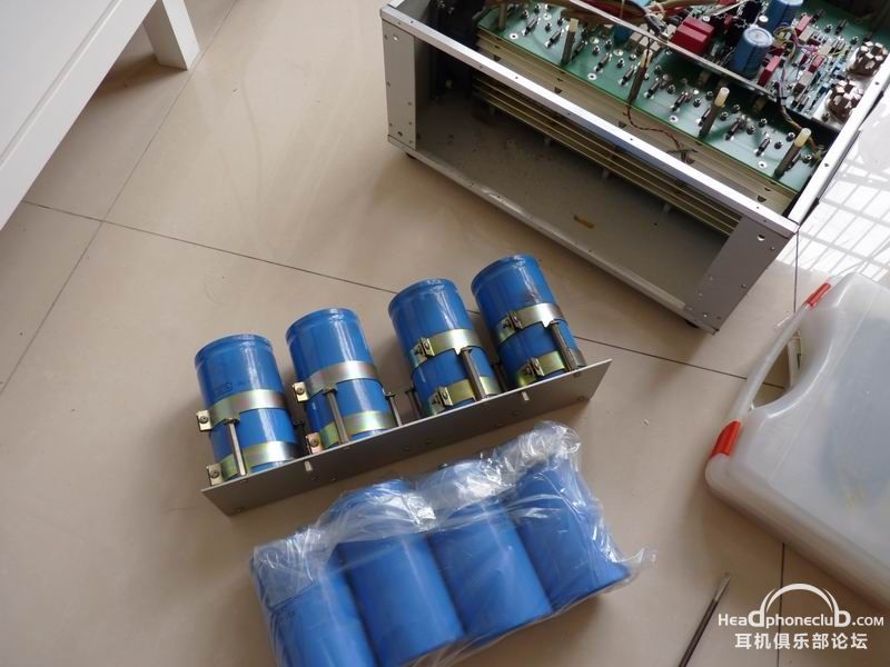

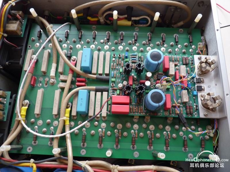

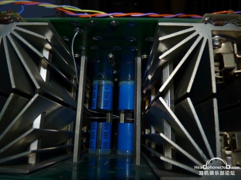

1更换所有的电解电容
2对本机进行全面的清灰与清洗
3检测整机性能
工作量比较大。
电容好在换过十几台。很快就完工了。

 楼主| 发表于 2014-7-4 17:42:58 | 显示全部楼层
MANZERO 发表于 2014-7-4 14:47
原装成品机 有些元器件 都是经过厂商挑选配对的
自己随便换 即使换了同型号的 也未必好
可别把原厂机想得太那个了.这机上推动管用了两种不同型号的管子.一个是MJ15024 一个是MJ21193还是94我就不记得了.那天贴个相片.千万不要跟我说这样校声啊!因为修过十几台后期的P2遇到过两台是这样的.别说这是给别人维修过的.两位机主都是一手用家来的.
