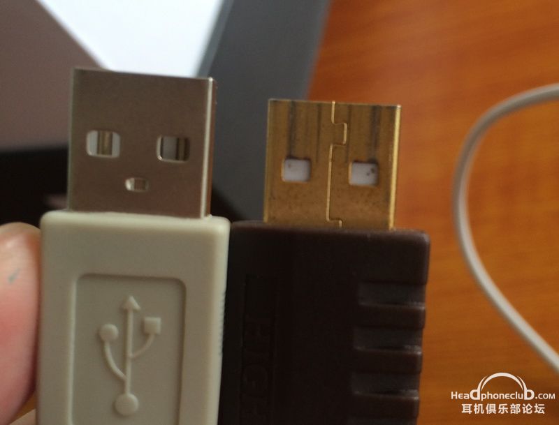

逸恒USB处理器的缺点是什么?我发觉一个使用上的问题:它的扁口USB输出端(USB Out),也就是输出USB数据给解码器的那头,确实做得有些深,造成有些USB线的扁头插不到底。插不到底线路就不通,电脑就会不认解码器。包装里原配的那根USB线是没有问题的,但到目前发觉有问题的,包括欧亚德的USB线、台湾天乐的USB线。美国PAD的发烧USB线没有问题可以用。 我比较了一下,其实能用的,和不能用的,就差那么1毫米。大家自己看。左边的是厂家包装里原配的那根USB线,右边是台湾天乐的USB线。原配的能用,天乐就不能,因为它短了一毫米!
因此一个实际的建议是,假如愿意用原配的USB线,则无需担心,假如手头有心爱的发烧USB线,那么请先观察一下其扁口。假如是偏短的那种,有可能就无法配合逸恒USB处理器使用!

古河gt2,可乐定制都没问题  发表于 2014-7-12 13:54
