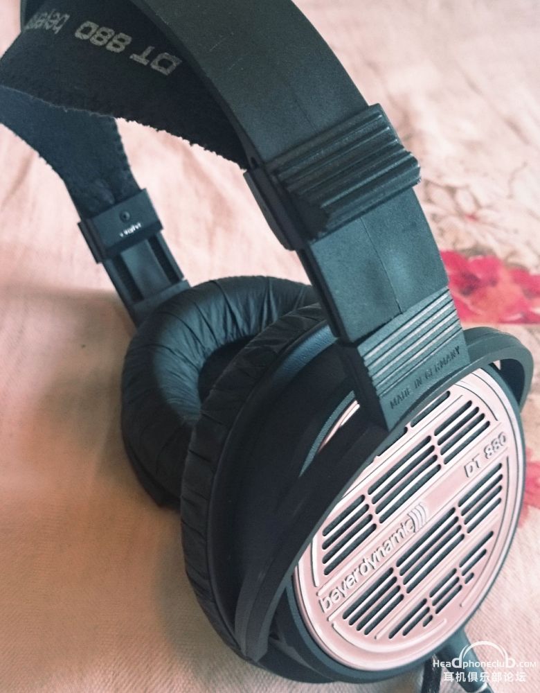

如果老兄有照片就更好了,也让俺见识一下粉色中空滤网的880,提前感谢哦!

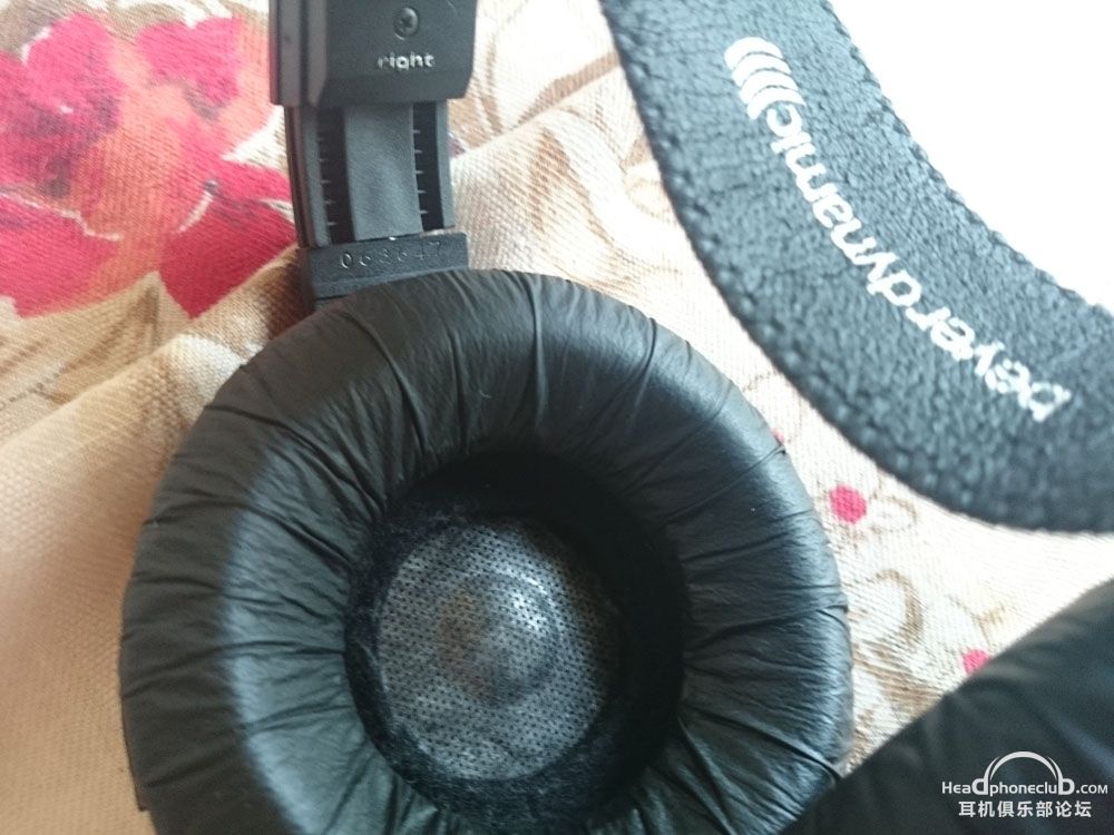

发表于 2014-7-16 21:58:25 | 显示全部楼层
履约上图,中间的滤纸是后来自己贴的,改成了T1线请不要在意

 楼主| 发表于 2014-7-17 08:22:55 | 显示全部楼层
多谢老兄提供的图片,让我对此有些了解,我准备去收个同样样子的。
