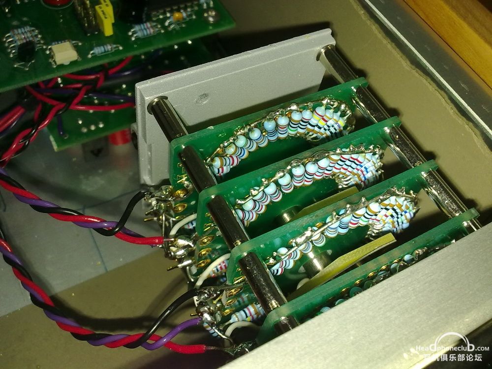

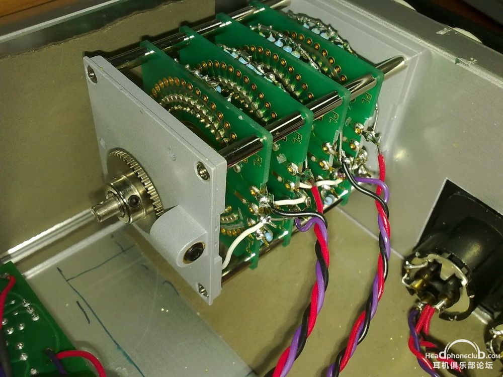

发表于 2014-7-20 21:55:25 | 显示全部楼层
首版的音量电位器是41级荷兰产,四联结构,虽然机器没有设立增益可调,但是驱动低阻耳机没有任何问题,音量也可以完全控制
楼主说的这个现象在我看来真的可能是属于小故障了,电位器失灵?

发表于 2014-7-20 22:01:29 | 显示全部楼层
