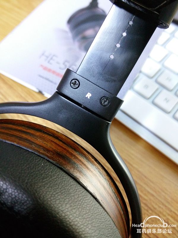

今天听了030推的HE560,确实好听,非常好听,然后默默掏钱买了只HE560,
可是万万没想到。。。。兴高采烈的拿回家一看。。。

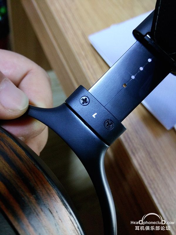

横梁的左右四个螺丝都有拧滑丝的痕迹。。。
质量太捉急了吧。。。米饭你们的QC是瞎子么?这样的产品也能过?

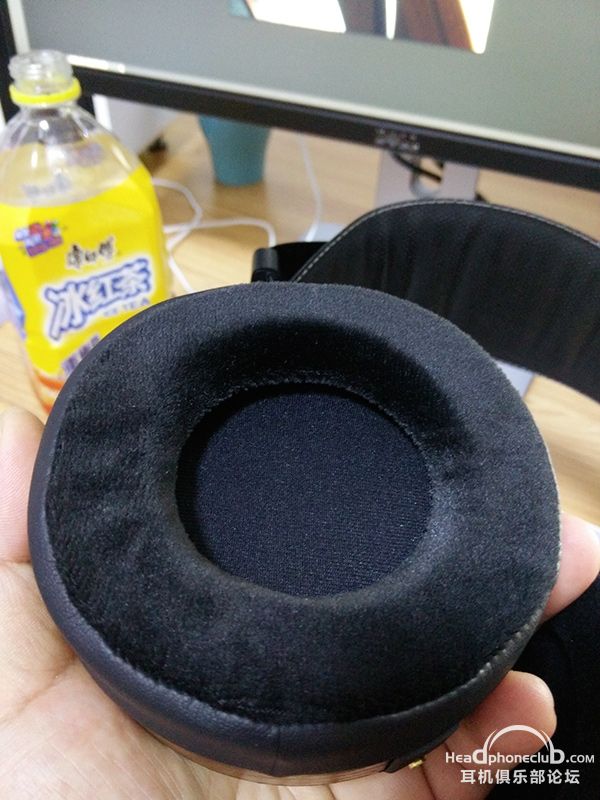

耳罩也和你们旗舰店单独售卖的耳罩不同,内部一圈不是皮的。。。

米饭已经回复:
1. 螺丝掉漆确实是目前作业指导书的漏洞,我们明天早上会全检库存。目前谁的560如果有螺丝的问题都可以退换,邮费我们出。
2. 耳垫并非品控问题。 560国内的耳垫本来就和出口的不同,原因是因为中国人的耳廓普遍可以适应5cm直径的耳垫,而早期headfi试用的560,发现高加索人种的耳廓区别较大,因此有些人在使用5cm的耳垫的时候会蹭到耳廓外缘。改了6cm直径的耳垫内侧有一圈蛋白皮,我们称6cm的耳垫为focuspad,5cm的内径的耳垫为focuspadA. 国内发货一律为focuspadA, 出口一律是focuspad。 二者听感较为接近,但focuspadA声音比focuspad的频响曲线线性稍好。
3. 头带弹片的定位孔处的掉漆为头带定位滑块导轨,不是品控问题。

刚到书房看了下手里这个,还好,两个略花,也没楼主花得那么厉害
耳罩内壁也不是皮革的,这玩艺准备山寨多少个版本出来?

米饭已经回复:
