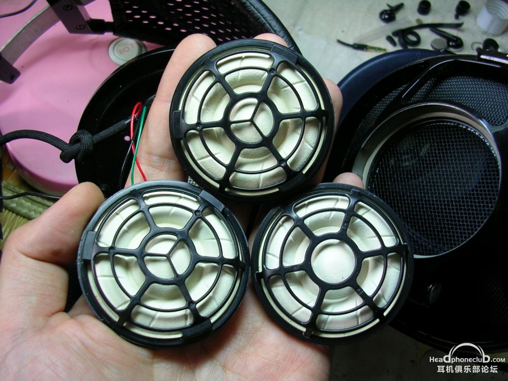

发表于 2014-8-10 16:31:40 | 显示全部楼层
后期的R10因为振膜停产的原因,换掉了之前一直使用的生物纤维振膜,改用自家产的CD3000那种振膜。传言是早期R10的振膜并不是索尼自家生产的,而是别人提供的,换振膜也是迫于无奈。而SA5000和Q010的振膜 ,我怎么看都是一样的,所以我觉得R10还是买早期版本的好。
另外不要以为R10只有吸音棉老化的问题,其实各种振膜暗伤才是致命的。
老版R10振膜和日版888振膜
老版R10振膜和日版888振膜
类似于CD3000振膜的新版R10振膜
类似于CD3000振膜的新版R10振膜
CD3000单元和R10单元
CD3000单元和R10单元
CD3000单元和R10单元
CD3000单元和R10单元
CD2000振膜
CD2000振膜
CD3000振膜
CD3000振膜
SA5000振膜
SA5000振膜
SA3000 SA5000 Q010
SA3000 SA5000 Q010
SA3000 SA5000 Q010
SA3000 SA5000 Q010

 楼主| 发表于 2014-8-10 18:36:39 | 显示全部楼层
980202 发表于 2014-8-10 16:31
后期的R10因为振膜停产的原因,换掉了之前一直使用的生物纤维振膜,改用自家产的CD3000那种振膜。传言是早期 ...
如果自己想拆开大概观察下内部老化情况,确认个振膜番号,不像您这种解体的话,会很麻烦么?我现在连耳罩都不敢拆。
下次回国能麻烦您做个整备么,可以的话还劳烦PM个全套费用

2003-3-1
发表于 2014-8-10 19:31:14 | 显示全部楼层
耳罩是沾上去的 用力揭下就可以 只要揭开个缝隙就能看到海绵是否老化
另外 1000多号的R10都已经出现海绵老化现象 你这个恐怕也难逃老化的命运

 楼主| 发表于 2014-8-10 20:28:56 | 显示全部楼层
另外 1000多号的R10都已经出现海绵老 ...
咋粘了卫生纸
硬扯下来不重贴胶不是粘不回去了,我还是不去乱搞了。

发表于 2014-8-10 22:43:11 来自手机 | 显示全部楼层
揭开个缝隙就能看到吸音棉,照片上的卫生纸是防止黑色双面胶粘到其他地方,这种双面胶很难清理干净,耳罩二次粘贴要把旧胶全部清理干净才行。

想问一下,早期的标准大概是什么?是到XXX号还是XXXX年之前生产的?
372
6062
218
难道要耳机坏了才想起我?
218
2003-3-1
发表于 2014-8-11 10:26:48 | 显示全部楼层
索尼的技术手册上写的是从2002年3月份 换的新版单元
但是具体从多少编号开始不详
