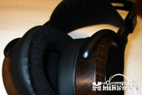

木质耳壳:
材质(柚木)切割打磨精细,表面微加工,抛光打亮,无油漆或清漆;手感细腻,耐用度高;看起来,光泽舒适柔和,木质耳机能做成这样已经相当不错。我非常喜欢。不知道以后是否需要保养。不过就我所知,柚木木质坚固,无需特别保养。
耳垫:
这对新耳垫让人耳目一新。它的两大创新之处:1、最外层为绒质;2、适当的内部消声处理,这两处可以与我自己改的Jergpad相媲美。
表面的绒布材质极大地增加了舒适感;Hifiman绒耳垫现在所采用的绒布比之前的更加柔软精美;环形衬里填充的是海绵而不是皮革。至于内部消声处理,则采用的是透气性绝佳的网孔布,而我的Mod方案则是在它中间的乙烯基材料上留了几个孔,在这一点上两者有异曲同工之妙,甚至Hifiman耳垫比Mod做得更好。
填充用的海绵极其柔软,比之前旧的皮耳垫/绒耳垫柔软得多。
新耳垫的设计结构也是经过深思熟虑的,厚度中等,带有大约10°的倾斜角。上端较厚,厚度大约为2.5cm,下端较薄,厚度大约为1.6cm。微小的倾斜角可以使耳垫与面部自然贴合。在这里我得说一下,新耳垫比之前的皮耳垫要厚得多,以我的经验来说,厚耳垫的音质效果比起薄耳垫少了压迫感、更加开阔,所以新耳垫呈现给我们的是与众不同的音质。
新耳垫的总体舒适度很高(包括柔软的海绵衬里、绒布外层和微小倾斜角)是我体验过的最好的耳垫之一戴在耳朵上几乎感觉不到它的存在,但是并不是完全感觉不到(我觉得使用传统材质的耳垫很难达到这种效果)。

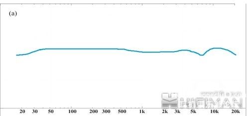

客观频率响应:
HE-500HE-400相比较: HE-560的低频力度比HE-500有余,比HE-400不足。就清晰度而言(低音质感和音高清晰度),HE-560HE-500HE-400都好;就低频延伸而言,HE-560的超低频比HE-400要好,但是不如HE-500HE-560的最低音比HE-500更纯净。

赞一个,另外那个subjective frequency response是主观频响曲线吧。。。
而且jerg已经更新了几张客观线图,lz如果愿意可以贴上来
