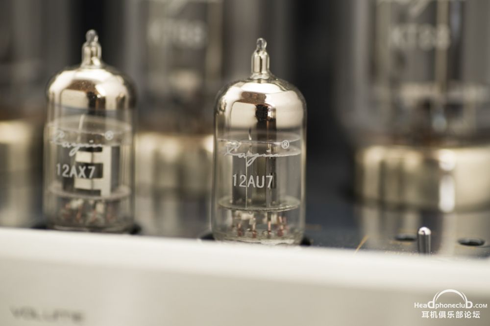

这台胆机很难得的采用手工搭棚焊接。常见的AB类挽推结构,4支凯音自己定制的KT88作后级放大,两只12AX7和两只12AU7分别作为前级放大和倒相级。两只EI输出变压器可以达到8Hz-120kHz±1dB。另外MT-45MK2可以通过上面板两侧的拨动开关与前面板的偏压表实现偏压调整功能。
12AX7和12AU7都是常见的双三极管,方便自己折腾
表头不但好看,还可以用来调整偏压
