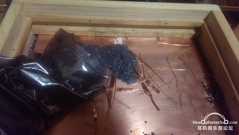

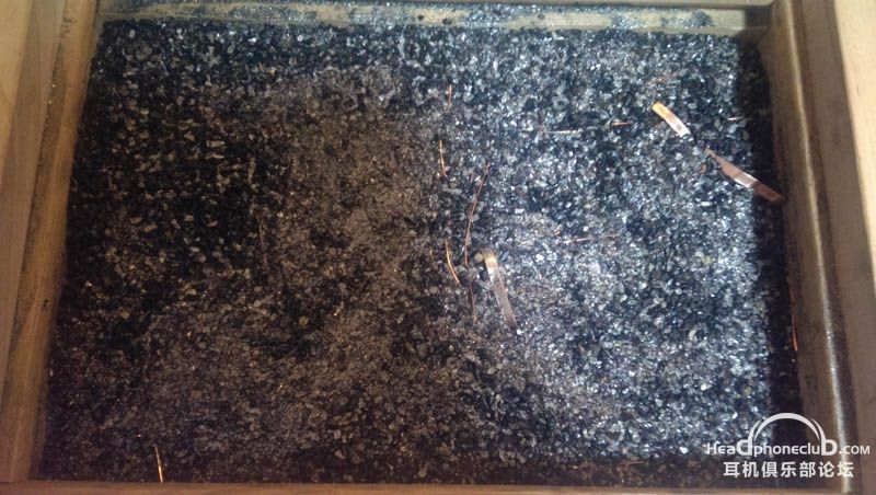

发表于 2014-10-19 09:35:00 | 显示全部楼层
感谢Zjokers和木真的意见,思考了一下,音乐农夫内的碧玺更细,也就是更加类似固体,而我们diy的碧玺粒大,颗粒之间的接触点少,还是需要一些导体连接。所以我准备加入紫铜条也加入石墨粉,最终没有选择铜丝,是因为铜丝的接触碧玺颗粒的面积太小。

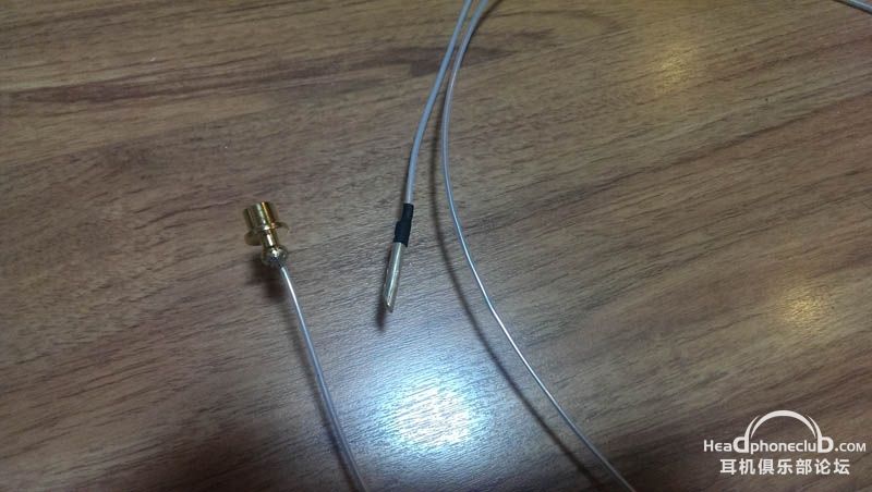

发表于 2014-10-23 20:46:40 | 显示全部楼层
加入了天然鳞片石墨粉80目,没想到这货比黑碧玺还贵,所以只买1KG试试。
毫不妥协,用JENSEN 纯银线做连接线
听感:不像换发烧插座或电源线那样刺激官能,提升很微妙,弱音细节变多,背景更透明一点,彻底消除残余火气。值得一提的是这些材料无论怎么玩,都不会有负面影响,也不会改变原来的声底。我想这种地盒对电源处理不好的系统,提升会更大。把地盒接到LP地上,发现噪声能降低一半。我是胆机系统,都接地盒会有地环噪声,准备加隔板分割成四个地盒
总的来说花费不少,线的投入不能省,好在声音比较安全。

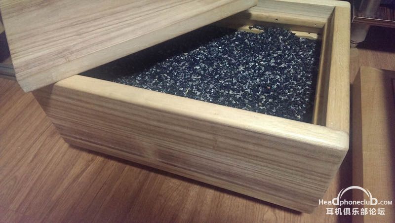

发表于 2015-6-27 08:37:21 | 显示全部楼层
我一共做了三个盒子,现在报告一下每个盒子的用料。
   名称                尺寸或重量                                    特殊要求
松木盒子        16CM长*10CM宽*7CM高            一端钻直径8MM的孔
电气石                 750G                                       碎石即可不用抛光
天然白水晶          200G                                       碎水晶即可
铜板                30CM长*5CM宽*0.25CM厚        中间钻8MM的孔,折弯。铜板不要太宽,太宽放不进盒子因为盒子板材较厚
鳞片石墨粉          200G                                      100目
喇叭柱                   1支                                       长尾
接线                  银线配各种接头                        接器材是一端Y叉一端香蕉叉,接电源插座是一端插头一端香蕉叉,插头样式看你的电源插座是国标还是美标而选择不同插头
鳄鱼夹子                1支                                      可配4MM香蕉叉的鳄鱼夹子
银浆                       1-2滴                                   越薄越好涂匀在铜板和喇叭柱上,我买的是绕梁镁声的银浆
