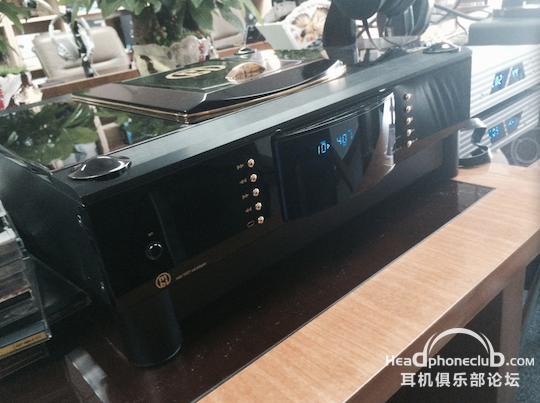

    首先要声明的是此次试听仅仅是探讨新老拜亚动力耳机的发展中的变化,不针对如何推好任何拜亚动力耳机做展开讨论,所以在七彩的选择上音迷比较保守,音源部分,音迷选择了MBL1531A(这里要看清楚,不是1531是1531A,1531和1531A音迷听过好多次了,但是从不认为1531A是MBL的灵魂声音,原因很简单,1531A已经不是老MBL最原始的风格了,而且各方面改变还是蛮大的,至于这些改变是否是正向的,音迷在这里不做任何评论,毕竟hifi本来就没有对与错!),耳放部分音迷选择了拜亚动力原厂的A2放大器和SPL的2730放大器,为何要选择这两支放大器呢。首先是2730放大器,这支放大器是一支录音室使用的专业放大器,其声音中性,控制力良好,大致可以把T1控制住,不过他是很难将T1驱动出一定风格的,原因很简单,2730会将来自耳机本身和音源本身的大部分色彩都过滤掉,所以几乎在听感上是一副相对平滑的声音,没有过多的感情刻画,只是给出一副相对中正的声音。所以这时候就需要A2放大器了,A2放大器是拜亚动力原厂放大器,能最大限度的保留系统中的一切色彩。那么在测评中,音迷会使用2730来着重感受来自老拜亚耳机硬指标上的变化,用A2可以很直观的反映出色彩上的差异。也就是说选择这两台放大器是个双保险,可以在有限的条件下将硬件的作用最大化,以便驱动出音迷最想要看到的生意特点,算是性价比比较高的试听方案。
