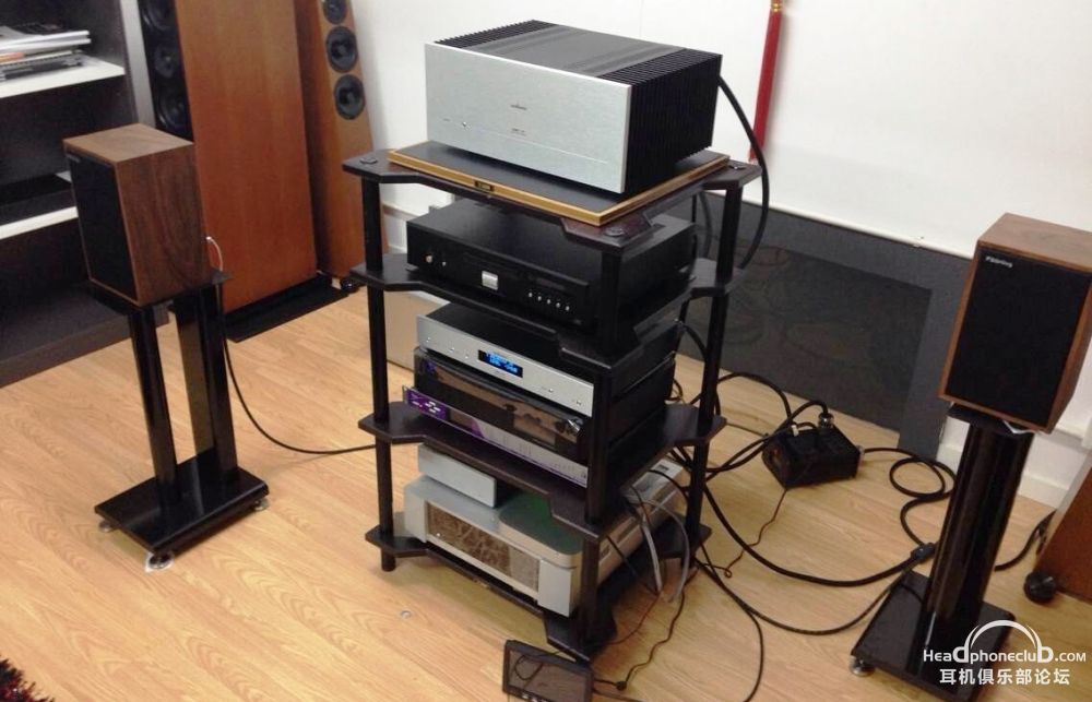

感谢安润耳机小白提供的试听展会,让我们与大家更有机会进行实地的聆听和交流最新的数字播放的科技与产品。
今天播放的设备:
mojo audio线性电源升级过的mac mini作为数字转盘
audiobyte hydra x+ usb i2s数字界面
PS audio directstream dac
audionet pre II v3前级
audionet amp I v2双声道后级
sterling ls3/5a 小4寸书架箱
今天总共接待了四组来宾,早上前二位来宾10点不到就到了,一直听到中午12点多才走。下午演示了三组来宾,并且最后几位一直留到5点半还不断的讨论。
今天演示的内容主要分为四个:
对比项目1:cd和mac播放的声音差别,包括二组对比,一组是cd抓轨后的声音对比,一组是cd和dsd文件的声音对比。现场聆听的声音效果是cd通过itune抓轨后声音略微饱满和厚实,对比网上下载的dsd64 iso文件,cd明显更加单薄和平面化。
对比项目2:i2s和aes的对比,非常明显的i2s的音场更加开阔和密度厚,层次多
对比项目3:播放文件格式的对比,hydra+ds解码支持dxd母带文件的传输和播放,dxd的母带文件声音密度极高,信息量特别大,专制过的格式相对都信息量大为缩小。并且dsd128>dsd64>pcm24/192>pcm24/96。高码率文件有明显的优势。
对比项目4:是否经过hydra界面的声音对比。hydra界面的声音明显鲜活度、层次感更加好。
未聆听到以上声音的,mac+hydra界面继续留在小白处提供聆听。
就以上聆听项目,欢迎到了现场的各位进行专贴讨论。

sterling的箱子延续了ls3/5a的声音特点,中频非常毒人,4寸的中音单元在现场较细的喇叭线以及接线柱的情况下,依然发乎了令人称叹的低频。在现场随机播放的人声、弦乐、民乐、爵士,都十分讨好耳朵,令人印象深刻。后续讨论,如果用双后级变成双线分音的推法,将可预见达到更好的回放水平

小白的聆听室的现场环境不是特别理想,略微见方的场地(20平米不到)、loft式的悬挂房间的整体的单薄、三面玻璃+窗帘的隔断,都是不利因素。聆听了小白现场的飞星落地和sterling书架喇叭,我们还是选择sterling的书架箱。相比大落地,书架箱在实地的声音更好。
下一步就是对喇叭的摆位。原始的喇叭摆位,声音很混,低音含糊,音场也不清晰。经过单声道的聆听摆位,喇叭向右后方移动了大概1尺的距离,这时对比左右声道,声音的表现差异巨大。右侧喇叭摆位调教好后,声音干净,低频紧实。换回左侧喇叭,一片含糊。
后一步要做的事情就是简单的把左侧喇叭对称到相应的位置即可。这时换成立体声播放,4寸小喇叭的声音完全释放了出来,实际听感声音非常迷人
