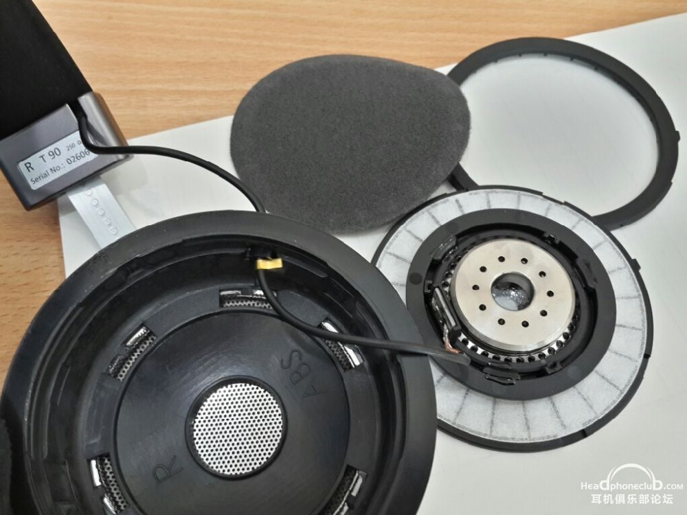

 楼主| 发表于 2014-9-23 21:07:21 | 显示全部楼层
沉迷 发表于 2014-9-22 22:54
学习
T90和T1的单元不一样哈,自己看看图吧,T1图是网上的,T90是俺刚刚开膛自拍的。
多谢沉迷兄帮忙上图,这个是早期的T90单元,本质上讲二者是相同的,它们之间的差异就如同DT990 600欧和250欧版本之间的区别,腔体结构当然会对声音产生影响,但是这根线对声音的影响比腔体结构大很多。
以前的铁三角,歌德,包括森海的线材我觉得都没什么可以吐槽的,唯独拜亚这根线,我曾经把拜亚耳机线剪断用在别的耳机上,或是当做信号线,无一例外都是很糟糕的结果,如果说优点,T90这根线外皮比较结实,双层橡胶结构,比较适合恶劣的使用环境。

2007-10-13
发表于 2014-9-23 22:26:55 | 显示全部楼层
KITTY 发表于 2014-9-23 21:07
多谢沉迷兄帮忙上图,这个是早期的T90单元,本质上讲二者是相同的,它们之间的差异就如同DT990 600欧和25 ...
这只鸡我是白版上海安润入的,不过半年多一点点,编号居然很靠前2606(捡到宝了?),而身边朋友时隔不到一个月在其他地方买的,居然靠后了好几千,到63XX号了。。。楼主见过新老不同单元的结构么?不知道声音是不是存在差别?

 楼主| 发表于 2014-9-23 22:33:01 | 显示全部楼层
沉迷 发表于 2014-9-23 22:26
这只鸡我是白版上海安润入的,不过半年多一点点,编号居然很靠前2606(捡到宝了?),而身边朋友时隔不到一 ...
我的是四千多号,对于耳机这种振膜轻薄的单元而言,边框使用金属或者塑料都无所谓,但是看起来档次不高。
