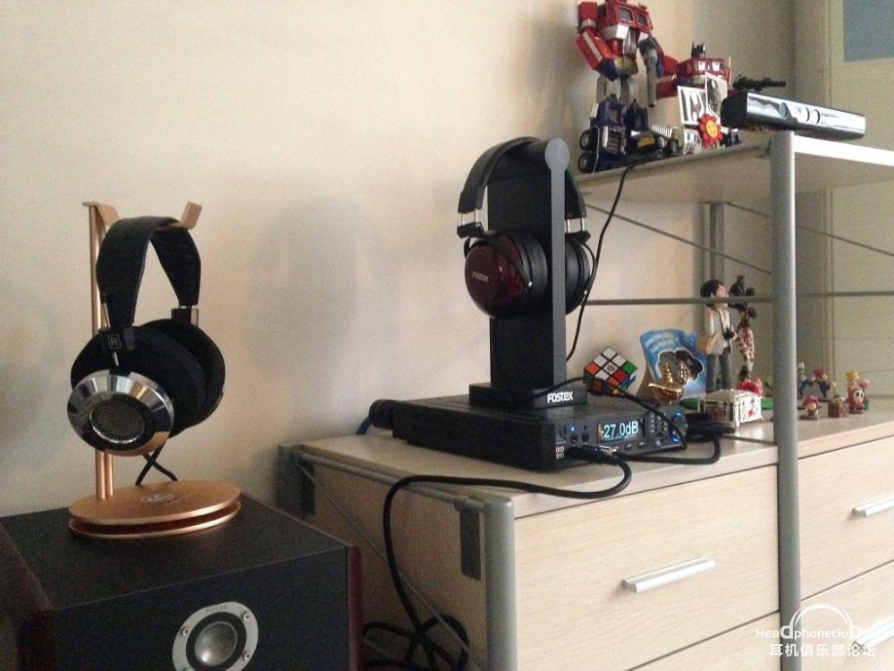

附上煲机图一张, 先直接挂在电视音箱系统上开声30小时.

发表于 2014-9-29 22:46:49 | 显示全部楼层
那两个擎天柱,貌似是高富贵版
好像是MP01也不知道是MP10... 版主好眼力阿...  发表于 2014-9-30 12:58
