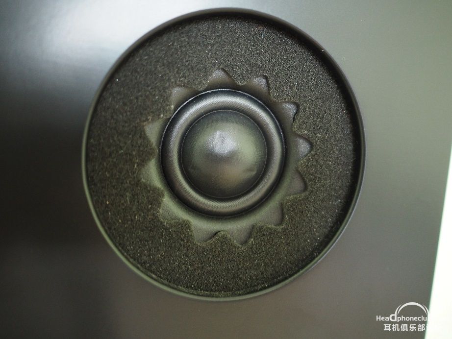

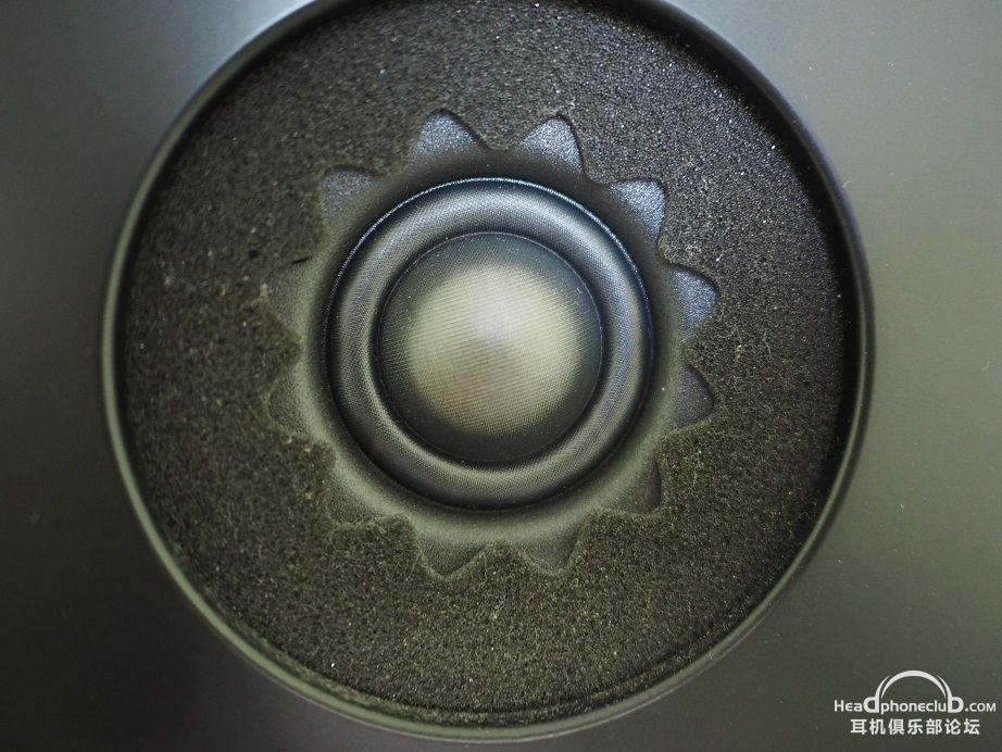

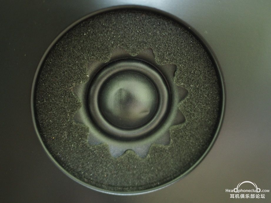

前两天突然发现左边箱子的高音单元外面的皮憋进去了,我也不知道是谁弄的,可能是朋友的孩子或者钟点工。我自己把它挤了出来,现在还是有一点痕迹。如图1和2. 但是我发现右边的单元是按不进去,里面是硬的,很明显单元在里面(图3),所以不知道左边能憋进去是不是伤到里面了,奇怪的是声音影响不大。。请大家帮忙看看,不知道如果要换个单元什么价格。

飞星的高音单元  我很久以前也碰到过这种情况 我是中低音单元 就用吸尘器把憋的地方吸出来

我的意思是右边好的外皮我稍微按了一下其实是憋不进去的,里面的单元会顶住而且清晰可见,不知道左边的憋进去是不是单元也有点陷进去了,好在声音好像没受啥影响。1和2图是我已经把车进去的用手调整出来了,稍微有点痕迹,本来是一整个皮憋进去了

高音单元的中间半球体出现凹进去的问题:  1,是人为。     2,是随气压变化而定。   3,基本不影响发声。

这是软球顶,sitara的才是防尘帽

千万不要这样,容易热坏音膜
