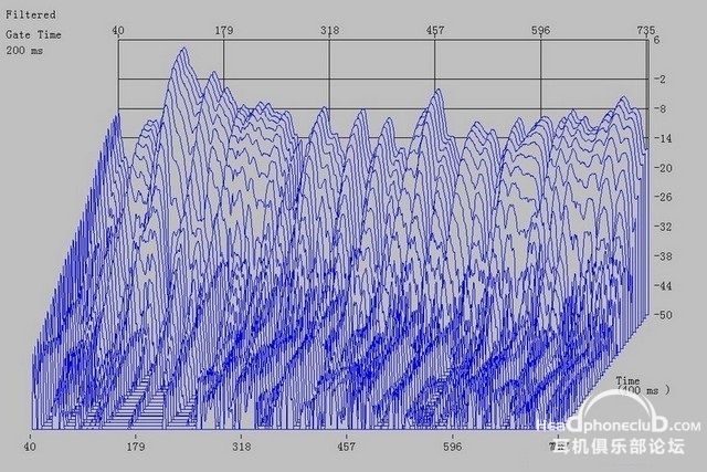

另外房间的低频阻尼特性,光看频响曲线还不够。还要看阻尼系数,通过累积频谱(瀑布图)来看。输入信号终止后一段时间内房间声压的变化能反映在瀑布图上。尤其是低频段,如果图像延伸过长说明房间吸音不足驻波衰减很慢,听起来低音就有隆隆声。

如图
