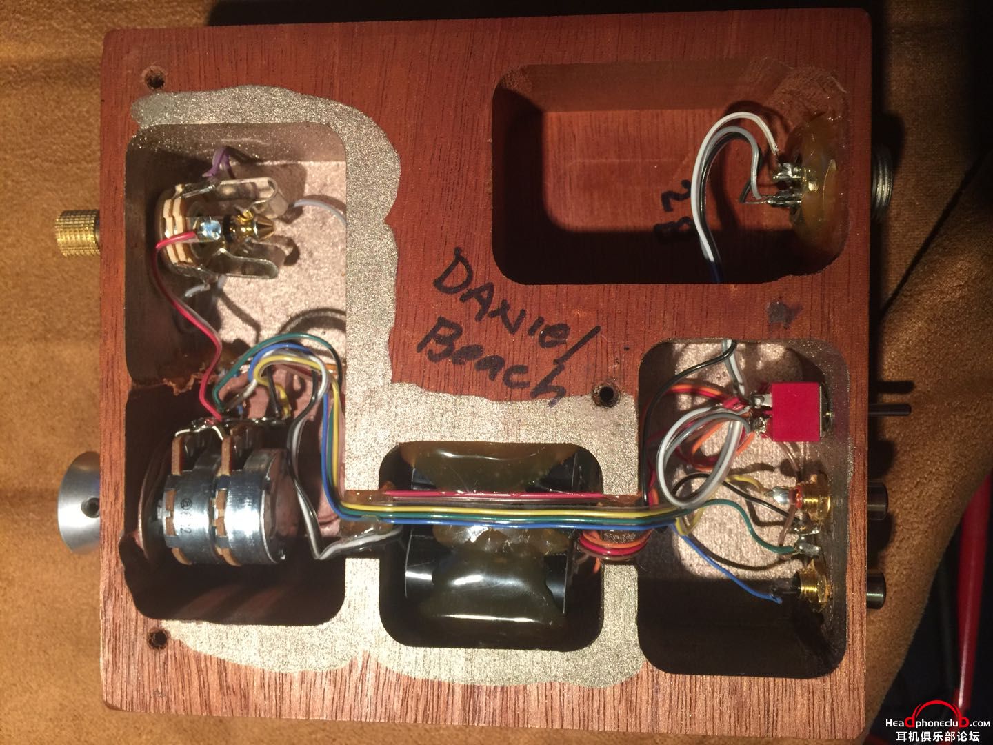

发表于 2019-10-20 13:31:17 | 显示全部楼层
挖坟补一张低增益版本的内部图,双联电位器看起来要像样些,小音量完全没有偏音的问题。
高增益是一方面(5倍增益也不算太高),关键是高增益版用了线性电位器而不是指数型的,开一点声音就会很大。
93
2016-12-26
发表于 2019-10-20 13:37:14 | 显示全部楼层
低增益版
93
2016-12-26
发表于 2019-10-20 13:48:39 | 显示全部楼层
针对噪音屏蔽,这块木头其实有做防护措施,就是在挖空区域涂了导电漆,但是时间久了,接地不好,影响屏蔽效果就会引入杂音,尤其是手摸电位器调节音量时,解决的办法就是将电位器外壳接地就好了(万用表测,电位器外壳并未接地);不想动烙铁的话只要拿条导电布,一段贴在电位器外壳,一段贴在耳机插座的地线位置就好。可以完美消除底噪。
