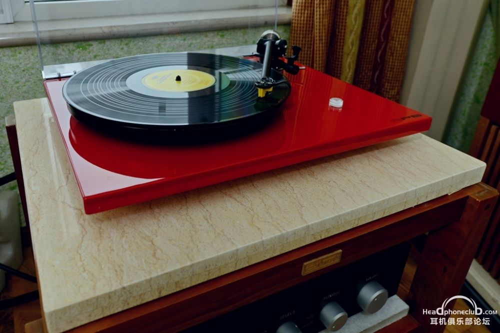

本人黑胶初烧,玩了一年也才感觉稍稍入门而已,机器一直摆在一张台几上,也没做什么避震措施,最近想搞搞周边做点避震,不知道大家在这方面有什么心得?
我的机器本身是磁悬浮脚,我自己YY的一个改善计划是去掉这原装3只脚,再垫上3个脚钉,下面再放一块避震板,不知道这样对声音是不是能有正面改善?
关于买什么脚钉和避震板,目前也没有头绪,还请大家给点建议。。希望声音在饱满度,细腻感和宽松感上有所提高。

lz的磁悬浮避震脚钉我个人觉得已经是比较好的一种避震方法,主要是用来去除外界振动,而金属尖钉是用来疏导器材本身振动,我的计划也是根据这个思路的:先整个实木架子,底下用四只磁悬浮脚钉架空隔绝外部振动,然后在架子台面上放大理石板,石板和唱盘之间用硬质脚钉。这个计划暂时还未实施,想看看已经做过避震的大侠们有何经验分享。
目前我的台面比lz的还单薄,避震是先铺大理石板,上面用iso-pod撑起另一块人造石板,再在上面摆放唱机,唱机自带脚钉是软底的,这个以后打算拆掉。
