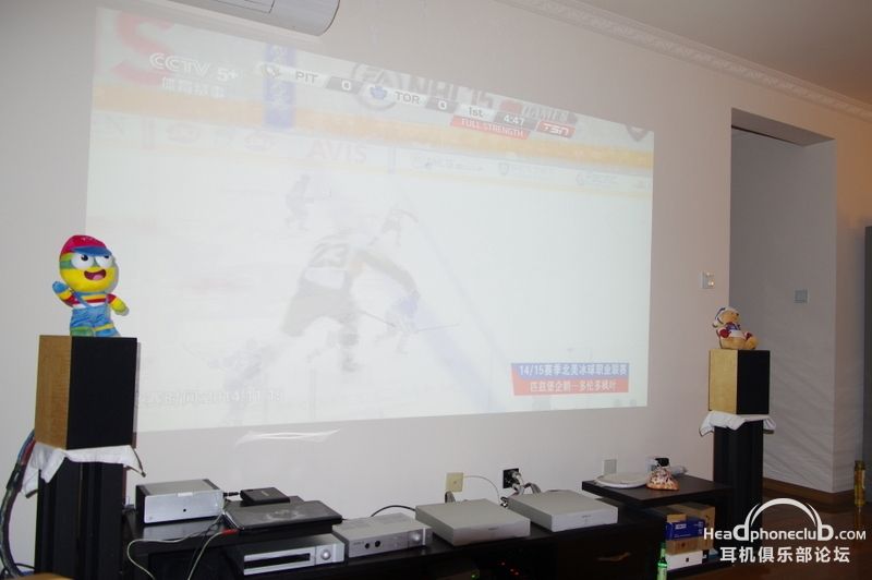

照例还是先说一下搭配,耳放是TAURUS II,也兼作音箱系统的前级。解码就是VEGA了。后级MERAK。解码和耳放接道AURALIC的PPP上,后级直接到墙插。此外还接了一个世纪格雷的高清播放器,一个IPTV机顶盒和一个EPSON TW5200投影做简单的影院。此外还有一台ark MX MOD和勃总的ERIKA在书房做桌面系统。

发表于 2014-11-17 18:59:44 | 显示全部楼层
帮顶! 楼主在看NHL联赛啊?
170
 楼主| 发表于 2014-11-17 20:05:27 | 显示全部楼层
山人妙计 发表于 2014-11-17 13:48
我只想说金牛座耳放的平衡口声音并没有明显好过单端,也许我不喜欢听平衡口的耳机。
这个就要具体情况具体分析了。
170
 楼主| 发表于 2014-11-17 20:05:57 | 显示全部楼层
henryxiao 发表于 2014-11-17 18:59
帮顶! 楼主在看NHL联赛啊?
瞎看看,呵呵。你喜欢NHL?
